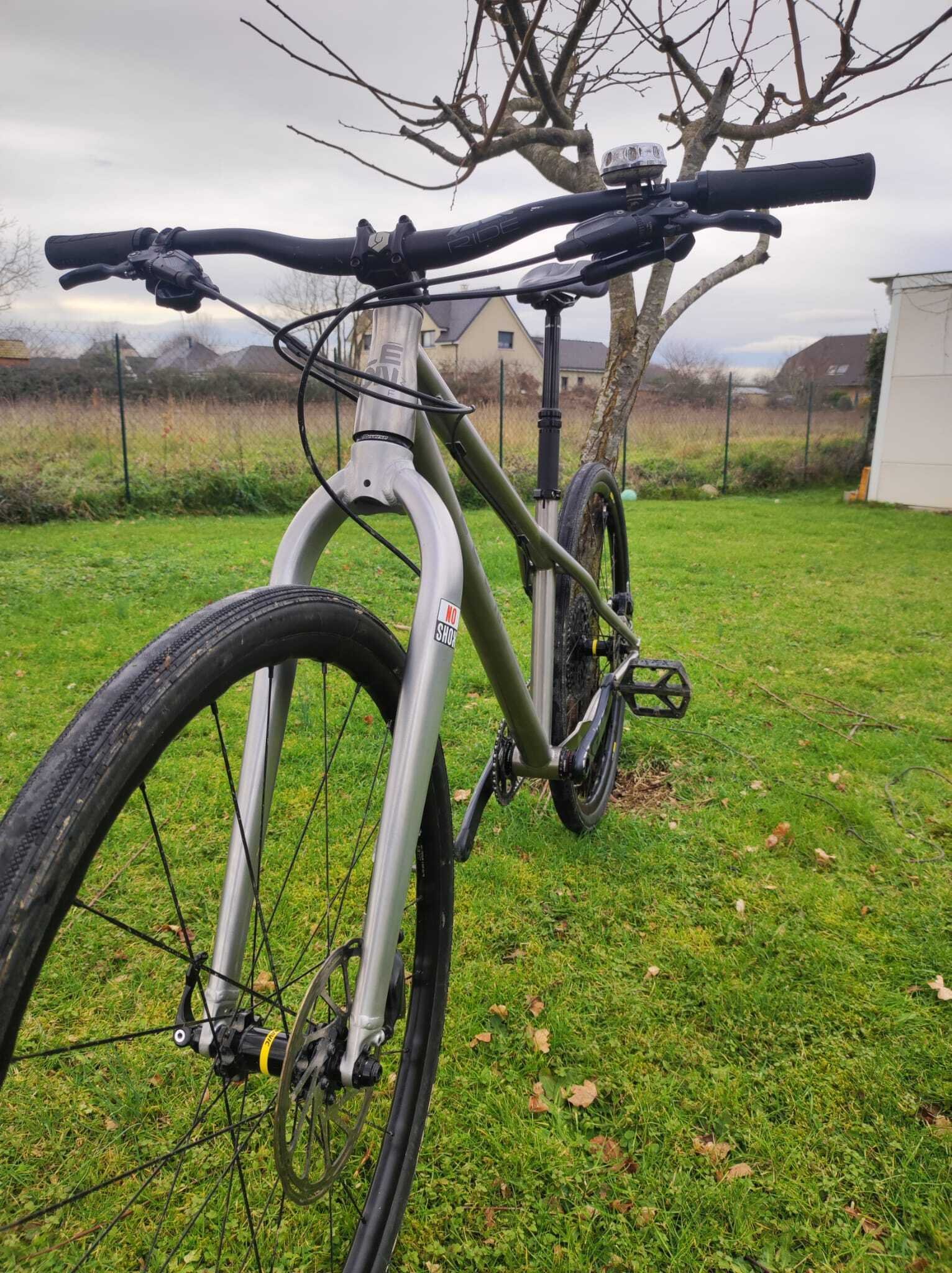

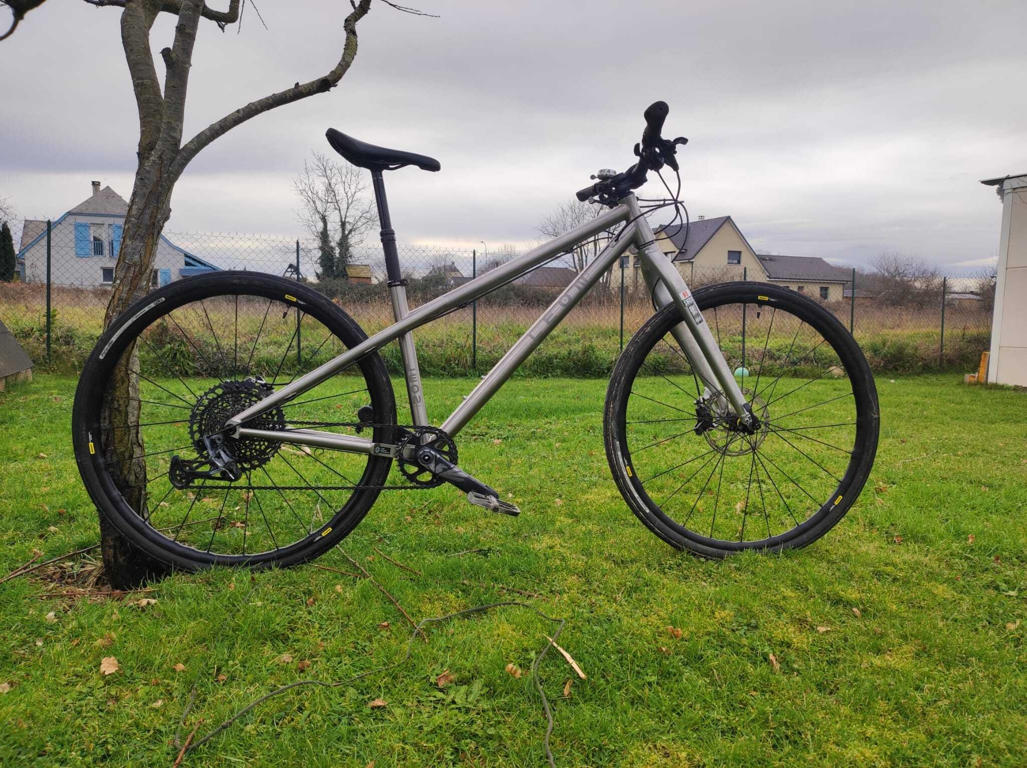

voilà fini le montage!
exit le NSbikes eccentric pour lequel je n'avais aucun reproche, mais changé pour essayer le titane avec un LEON effectus qui a grosso modo la même géo, sauf le tube de selle qui est parfaitement droit et plus redressé. bon a l'usage j'ai gagné quasi que dalle de poids et je sens finalement aucune différence au roulage, la distance entre ma selle et la potence a juste réduit de +/- 15mm mais c'est rattrapable avec le recul de la selle sur son rail au besoin.
c'etait un caprice et je l'ai eu neuf à un prix ou fallait pas trop hésiter.
il est donné pour un angle de direction de 64° de base, avec la fourche plus courte, qui équivaut a une 130mm au sag ca doit le ramener a 65 et quelques(j'ai pris la regle un peu facile qui dit que 10mm c'est 0.5 d'angle)...l'effet est trompeur car les jambes de fourches n'étant pas paralleles au pivot+offset du T+déport de l'ax en bas, mais en biais tout du long, on a l'impression que c'est hyper couché.
le BDP est un poil plus haut(cadre avec moins de BB drop) c'est toujours ca de pris car dans les portions tout terrain ca passe souvent près, mais ca se joue a 10-15mm max
tout identique sauf la fourche genesis tarn qui a pris un coup de sablage/ponçage et les grips, je teste des version ali à pas cher non pas rondes, mais avec une forme "ergonomique", eh ben finalement c'est la différence que je sens le plus! autant en vtt ca me va les rondes, autant la sur les portions longues ca permet de poser les mains sur la tranche, en vrac, sans que ca fasse mal, et ca change tout!... comme quoi!
j'ai toujours une yari ou une lyrik en 140 qui traine au garage et c'est full compatible avec mes roues ou celles de madame en 29 typé enduro, donc c'est pas exclu que je le passe en vrai endurigide des fois

Sympa le cadre en titane, mais par contre, je trouve le montage avec la fourche rigide vraiment moche, il fait un peu bancale, mais du moment que ça marche bien.
NBF-Ronron (23 janv.) disait:
Oui la roue avant est vraiment petite dans la fourche (Razgriz65 c'est du 27.5?) et le BDP est vraiment orienté vers le bas ça renforce ce que tu soulignes.
Mais pour le coup c'est un vélo adapté au piémont ou il habite car un vélo de route ça va si tu veux faire des cols, mais sinon chaque route au dessus de chez lui ce transforme en chemin de tracteur si tu veux aller au village suivant.
Un bon route en cadre acier avec des pneus en 28c mini comme le mien, ça fait le taf pour ce genre de parcours.
Clairement, le titane s'est top pour ça, pas de doutes de ce coté là.
Et le guidon route, c'est pas mal aussi pour les différentes positions de mains et enquiller les kms.
