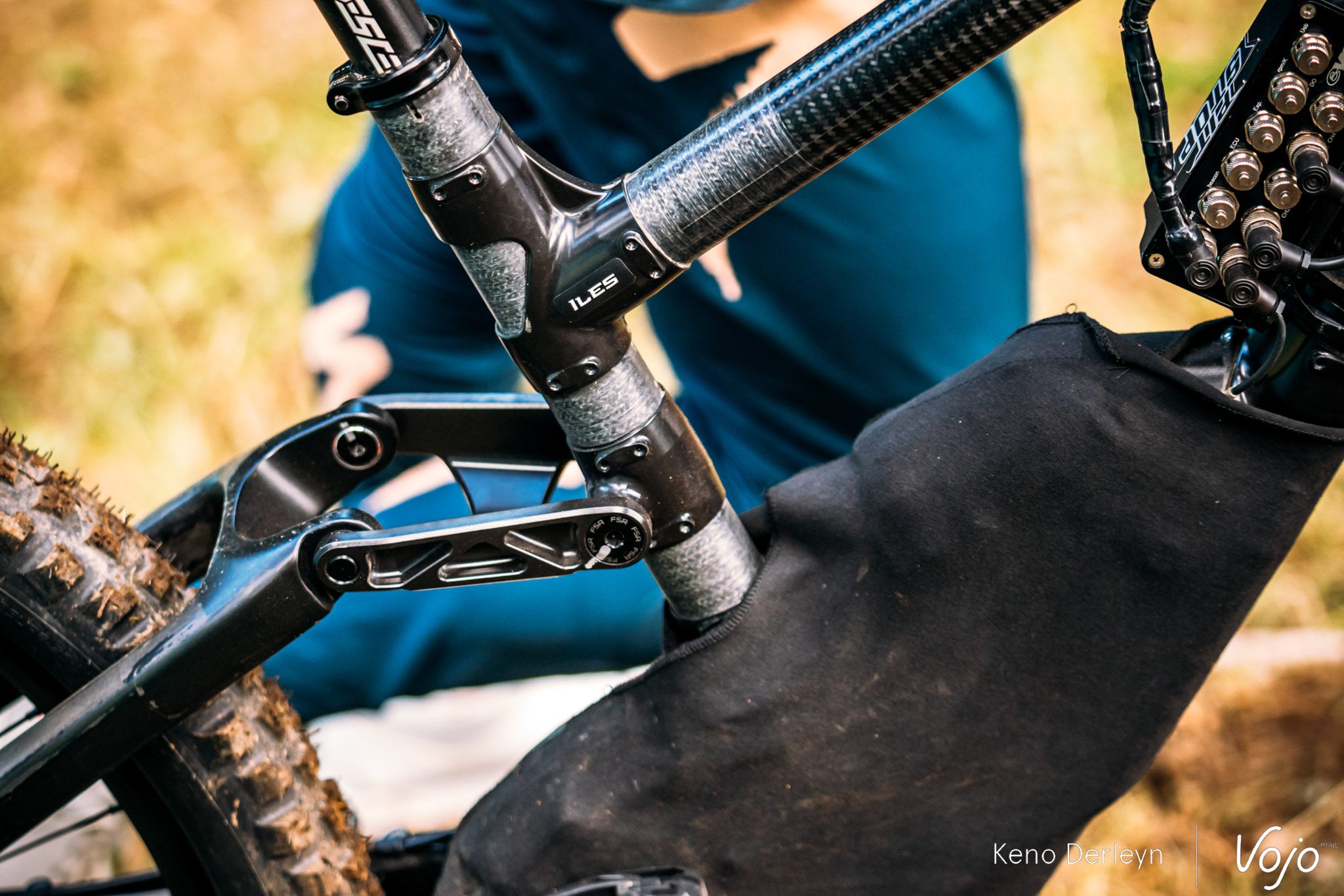

Le nouveau proto spécialized demo :
Ça m’a l’air d’être le même. C’est Iles qui avait un proto mais il était masqué Bruni a pas du vouloir changer de vélo s’il n’a pas roulé depuis son crash
aH, ZUT !
Avec sa "deco" jaune noire rainuré j'ai cru que c'était pour masquer le nouveau cadre mais c'est vrai qu'il ressemblait beaucoup à l'ancien :lol:

Il me semble.que c'est pas celui là le proto, juste une nouvelle déco pour Bruni.
vojomag.com
Le nouveau proto a été roulé aux entraînements et semble être totalement différent.
Une "révolution", "Ce prototype de Demo qu’il a roulé ne ressemble absolument à rien de connu ". Si les Atherton lisaient ça..

NBF-Ronron (10 juil.) disait:
vojomag.com
Rien de nouveau c'est sur....
Oui le collage et l'impression 3D sont un peu l'avenir du VTT à mon sens, mais c'est valable aussi pour des matières comme l'alu ou l'acier.
Point positif tu ne fais aucun choc thermique, les cadres sont plus résistants.
Le collage des cadres en acier ou alu ou alu/carbone, c'est une vieille technologie en route par exemple.
NBF-Ronron (12 juil.) disait:
Par contre dans les catégories "gravity" c'est plus exotique, je serai curieux de voir des test comparatifs résistances entre soudure vs collage.

Ca nous renvoie même à l'apparition du carbone en route, chez look le tout premier vélo carbone était fait comme ça : liaisons/manchons alu et tubes en carbone, le tout collé.
Le look KG86, sur lequel roulait hinault et lemond (qui gagne le tour avec) en 1986, c'était l'instant routeux du jour :oops:
Ils sont passés directement au full carbone ensuite.
Rien de révolutionnaire techniquement et ca augmente le nombre de liaisons là où on pourrait avoir un unique bloc... A part réaliser des pièces très très complexes (on en fait déjà des sacrément compliqué d'un bloc je trouve) et gagner en cout de production j'ai du mal à saisir l'intérêt.
Avec l'arrivé de l'impression 3D, c'est que tu n'as plus besoin de moule, ce qui coute très cher, prend beaucoup de temps à faire faire donc rallonge énormément le temps de mis en série.
Maintenant, t'imprimes tes manchons en quelques jours, tu montes des tubes standards en carbone et t'assembles un nouveau vélo avec une nouvelle géométrie en 1 semaines à la réception des plans.
Alors qu'avec un cadre moulé, il faut minimum 6mois pour avoir un proto avec un moule qui doit couter 20-30000€.
Bref pour des protos et des petites séries, cela n'a que des avantages, clairement le cas en DH.

Ca reste donc une méthode intéressante pour du prototypage, comme beaucoup de choses en impression 3D aujourd'hui d'ailleurs.
Pour le collage c'est pas ce qui m'inquiète, on sait faire du très solide... mais dans l'imaginaire ca ne passe pas et c'est toujours vu comme du bricolage.
Pour l'impression 3D je suis plus mesuré, c'est présenté comme LA solution miracle dans bons nombres d'applications mais il y a un paquet de flops... il y a encore du chemin à parcourir à ce niveau.
D'ailleurs d'un point de vue poids (on DH c'est pas le critère vous allez me dire) je serais curieux de voir ce que donne un montage manchon alu + tube carbone par rapport à du tout alu...

Pour le poids tu as raison d'ailleurs le 29 pouces et les vélos plus grands et le retour aux ressorts métalliques ont changé les ordre de grandeur mais un vélo de coureur pro si il dépasse les 17kg il est lourd.
Pour la garantie tu as raison mais tu te trompes sur la solidité car le dernier Furious il me restait 1cm de cordon de soudure je n'imagine pas ce qui se serait passer si il s'était ouvert complétement...

On dirait plus de l'alu forgé ou moulé coquille que de l'impression 3D en revanche.
