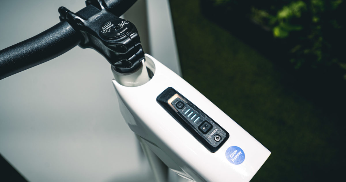

red_rider74 (18 juil.) disait:
Salut tout le monde,
Je ne sais pas ce si vous avez vu cette aberration.
ABS pour VAE, on passe encore un cap dans l'assistance... Vos avis ? :lol:
Pour un VAE dont l'usage est utilitaire dans la vie de tout les jours pour remplacer un véhicule plus imposant ok car ça renforcera la sécurité sur une machine présente sur la route.
Pour un usage loisir/sportif que ce soit VTTAE ou VAEroute là je trouve ridicule mais on disait pareil des voitures/moto y'a 35/40 ans.

Pour le coup, je pense qu'on devrait plutôt apprendre aux gens à se servir du matériel correctement et à connaitre les limites de celui-ci ainsi que les leurs plutôt que de niveler par le bas en assistant toujours plus.
On a dit pareil pour les voitures et motos en effet et je conserve mon avis quant à l'apprentissage des bonnes techniques au lieu de compter sur le sauvetage de l'électronique à tout va.
Les velotaff elec ne doivent pas chuter énormément sauf en cas particulier (zone glissante + freinage d'urgence).
On va trop loin, ce ne sont plus des vélos, on est en train de refaire des solex électriques mais qui dépassent largement les vitesses d'antan avec les risques que ça implique.

Pour un vélotaf en freinage d'urgence ça peut peut-être être utile, ou sur les vélo cargo si tu trimballe les enfants à l'arrière et que tu doit piler pour x ou y raison (mais surtout voiture raison), ça évite peut-être de mettre les gamins au tas en mettant la roue de travers ...
(Que des supposition, je n'ai ni VAE ni vélo cargo, mais pour avoir pilé une fois ou 2 en véloroutetaf ça peut vite être couillu suivant la surface)
Et pis, les dérapages, c'est le base du bonheur à vélo.
Si on retire ça, il est où le fun?

Effectivement, je peux comprendre l'aspect cargo, surtout si il y a des gosses en jeu et en cycle urbain, clairement à cause des causes extérieures type voiture/revêtement, pour tout le reste... Comme dit Ronron, adieu le fun et pas dit que ça fonctionne mieux qu'une bonne paire de frein, un pneu qui grip décemment et une conduite adaptée (comme en voiture en fait)
Oui mais sur une moto en circuit tu apprécies les modes d'assistance des sportives récentes car tu peux rouler bien sans prendre les mêmes risques qu'avec des vieux tromblons qu'on prenait pour la piste en se disant si il tombe "tant-pis", mais comme tu dis faut avoir un minimum de base.
Pour l'ABS on verra de toute façon là c'est un concept si la chose plait on le verra apparaitre sur tout nos vélos comme les tiges de selle télescopique ou récemment les transmissions sans câble, sinon ça fera un flop comme plein de truc que les marques on essayé de nous vendre.
Pour ma part cela va à l'encontre de ce que je recherche un truc simple et fiable que je peux entretenir moi même. Donc je fuis les zinzin électrique ou électronique.
Quand je prendrai un vae ca ne sera pas un crtière de selection ou plutot ca sera un critère éliminatoire. A la rigueur un dérailleur électrique branché sur la batterie du vae.
