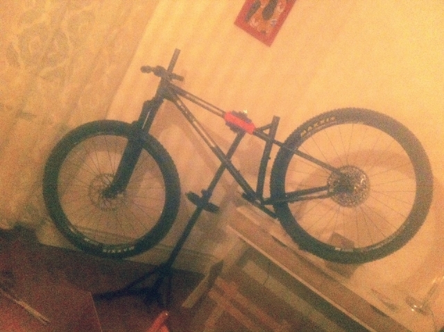

Désolé pour la mauvaise qualité de l'image (iPhone 4, le soir), mais j'ai effectué un montage à blanc avec ce que j'ai déjà reçu, histoire de patienter.
Je viens donc de recevoir un pied d'atelier : ne sachant quels seraient mes besoins dans le futur, j'ai pris un Neatt basique, quitte à en racheter un plus "pro" si jamais. Pas entièrement convaincu de sa solidité, mais j'attends de vraiment m'en servir pour me faire une opinion.

alltricks.fr
J'ai celui là depuis 1 an et un régal à utiliser, même avec des vélos de 15.5kg on peut taper ça bouge pas ;)

J'ai hésité justement.
Je n'ai pas vraiment pris le temps de bien régler et ajuster le système.
J'ai juste pu remarquer qu'il fallait accompagner la pince car son bras a tendance à tourner dans son logement suivant le centre de gravité du vélo pendant le montage, en effet il y a juste une molette pour serrer et pas de goupille pour bloquer. Et hors de question de serrer comme un boeuf car je crois que ça casserait la pièce.
Du coup l'ensemble me parait fragile, en tout cas je l'ai manié avec précaution.
Je pense fixer le vélo par la TdS dès que je la reçois, ce sera peut-être mieux équilibré, à voir...

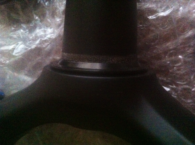

Ce ne serait pas un cône de fourche sur ma Pike?
imat
imat
inscrit le 25/5/11
109 messages
VDR (11 avril) disait:
ça y ressemble bien!

Faut que je vois s'il va avec mon jdd sinon ça dégage.
Ce weekend je commence le montage!

En revanche je me demande si je ne me suis pas gaufré dans le choix du JDD, je m'explique : le roulement de la cuvette supérieure a du jeu par rapport au pivot, est-ce normal? Il ne doit pas s'insérer "juste" comme une bague à la bonne taille?
Ou alors, peut-être est-ce normal et que c'est la bague conique + capot, qui par contre fit parfaitement, qui assure la rotation sur le roulement.
