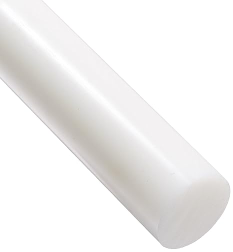

J'ai un cylindre en teflon
parfait
parfait
Tu tapes directement sur la tige ou tu mets un boulon ?
J'ai commandé l'outil sur aliexpress 12 balles
parfait
sur les fox de souvenir coté ressort oui
Sur la cartouche je trouvais un cylindre pour appuyer sur la tige pas le réglage.
Avec l’outil t’es tranquille mais sinon un truc plus souple que le shaft ça le fait.
Par contre oui faut pas bourriner et exploser le filetage c’est tout.
Mais comme sur les shaft RS les mecs qui bourinnent et foirent les empreintes d’écrou, de toutes façons quand on bourine en mécanique vélo il n’arrive jamais rien de bon :lol:
