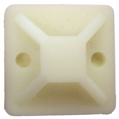

prends celui coté pédalier: t'auras ta durite de reverb (épaisse, et encore, moins que celle de frein) et celle du dérailleur (fine)...
et pour l avoir fait sur le bike d'un pote, pour que ca tienne dans l arche bien sur le coté ans aller frotter l'amortos tu vas chez casto et tu prends des trucs comme ca
castorama.fr
et avec deux collés a l intérieur et deux colliers de serrage t es serein.
