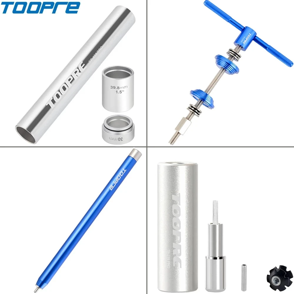

Il y a des presse pas trop chere sur ali mais dans les fait je suis obligé régulièrement de taper sur la presse parce que la cuvette monte de travers :
fr.aliexpress.com
On peu changer uniquement les roulements mais a la longue la cuvette s'use également et il est préférable de la remplacer également.
Bah tout dépend de pourquoi les roulements s’usent.
Si c’est juste oxydé pourris ou fatigué ou que ça a pris cher gentillement tu peux remplacer juste le roulement.
Si t’as carrément ovalisé le roulement et là oui les portées ont certainement ramassées aussi.
Je repense à un truc. Si tu n'as pas de jeu, tu. Peux juste démonter les caches du roulement, dégraisser et regraisser le roulement.
