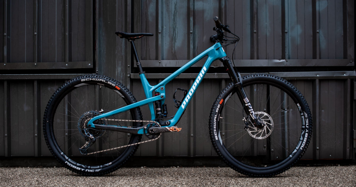

J'ai reçu mon Spindrift la semaine dernière avec 1 mois de retard. Jusque là, vu le contexte actuel, ça va. Aucun message du service clientèle pour m'informer que la date de livraison ne serait pas respectée. Il a fallu que je contacte Propain pour apprendre que le vélo n'arriverait pas à la date prévu en janvier.
Au déballage, le vélo n'est pas livré avec les bons disques (autre marque mais bon diamètre). Je m'étonne à Propain de l'erreur. On me renvoi la description technique de mon vélo en me disant que la livraison est conforme à la commande. Je réclame de nouveau avec image à l'appui, avec le courrier de Mr le client pas content qui va renvoyer le vélo. Miracle! Propain comprend la boulette. J'aurai dû recevoir un courrier m'informant que j'avais provisoirement des disques Formula en attendant de recevoir les disques Magura pour ne pas me priver de l'usage du vélo, en attendant de recevoir les bons disques en ... 2022! En 2022, je recevrai les bons disques et je pourrai garder les disques de dépannage. Ouf. C'est dire comme le marché de la pièce de vélo est tendu.
A noter comme le service communication et clientèle Propain est à la rue. En 2015, Yti pour mon Tues, m'avait prévenu 3 semaines à l'avance que le vélo aurait 3 semaines de retard et m'avait remboursé 200 €. Je sais, c'était il y a longtemps :grin:
Je vais pouvoir maintenant assembler, protéger le vélo et le tester.
Je ferai des images tout de suite et un petit test lecteur dans 2 mois.

Deuxième tour de roue hier après un petit tour d'essai de réglage dimanche.
Hier 700m de D, une ligne de sauts, un gap. J'ai pris la ligne de saut sans même penser au changement et que j'étais sur un nouveau vélo.
Il monte bien pour un Freeride, bien aidé par la transmission Eagle en 10x52 ( j'ai passé des côtes que je ne franchissais pas avant) . J'ai pris une taille de plus que d'habitude, c'est plus spacieux pour le pédalage mais à peine moins dynamique et un peu plus stable. Les roulements ne sont pas sous dimensionné. Je vais durcir les suspensions pour augmenter le dynamisme car pour l'instant c'est un canapé :lol: Malgré celà, la garde au sol est bonne, les pédales ne frottent. Le cadre carbone est réussi pour moi. Il apporte cette petite touche de vivacité et de réponse sans être un cadre trop rigide. 14,8 kg en taille L monté comme sur la photo.

Pour la selle, il faut voir en vrai. Elle passe bien et elle est confortable.
Oui, tout en ultimate, en 190 devant. Les suspensions vont bien pour le moment. A confirmer dans l'archi défoncé et sur les grosses ou mauvaises réceptions.

Là elle brille sur les photos donc ça fait blanc style "Spank" des année 2010 et je trouve que ça dénote mais comme tu dis pareil en vrai ça passe bien.

Je ne peux pas dire, je n'ai rien roulé de très brutal. Je commence avec 35% de sag, je ne talonne pas. Je vais baisser pour augmenter le dynamisme et pour rouler plus gros ce week-end sur mon terrain où j'ai bien mes références.
Je te dirai.

Par contre moins de 15 kg avec les pédales ca me parait peu mais pourquoi pas; tout dépend des pneus que tu as mis.
Ton compte rendu est sympa; ca a l'air d'en faire un tres bon gros enduro pour aller se jeter dans le ravin quand il le faut :)
Par contre question con; quand j'ai commandé le miens; la ZEB etait noire et non grise comme la tienne; du coup je pense que je vais la recevoir grise aussi.
Par contre aussi on dirait que tu n 'as pas d'embouts de cables en sortie de cadre a coté de l'amorto comme j'ai pu voir sur d'autre spindrift; curieux.

Merci.
Je ne connais pas de version noir de la ZEB. Le gris est sombre, ca s'accorde avec le cadre.
Les pneus sont des pneus à 1 kg. Ça suffit par chez moi en solidité.
Les freins SRAM, après 15 ans de fidélité, j'ai essayé les Magura et j'ai beaucoup aimé. Le liquide minéral, c'est pas mal aussi.
Il n'y a pas d'embout de cadre, je suppose que tu veux dire le bout caoutchouc qui ferme le passage de gaine interne. Malgré cela, le passage de gaine interne est silencieux. Tu me fais penser, je mettrais un joint silicone pour éviter que ce soit une décharge à boue.
J'ai mis des petits bouts de mousse supplémentaires sur le protège base car dans les tests ils disaient qu'il était un peu bruyant. Pour le moment, aucun bruit de ce côté aussi.
Tu vas bien t'amuser avec le tien. Tu as pris qu'elle taille ?

La ZEB en 190 est grise, et les autres modèles, elle est noire
