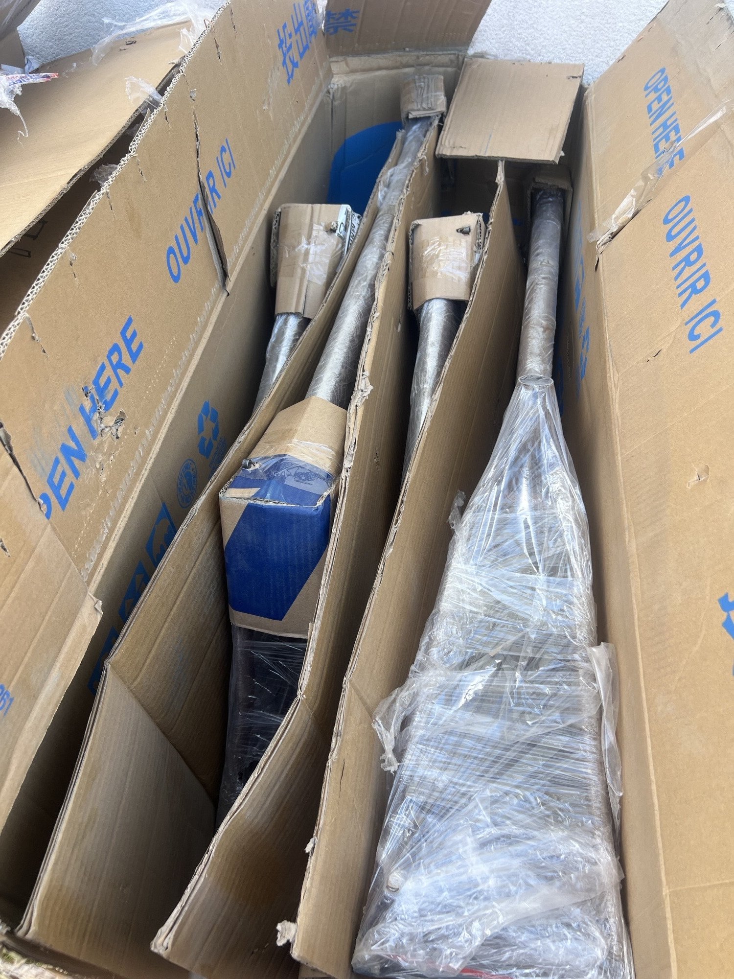

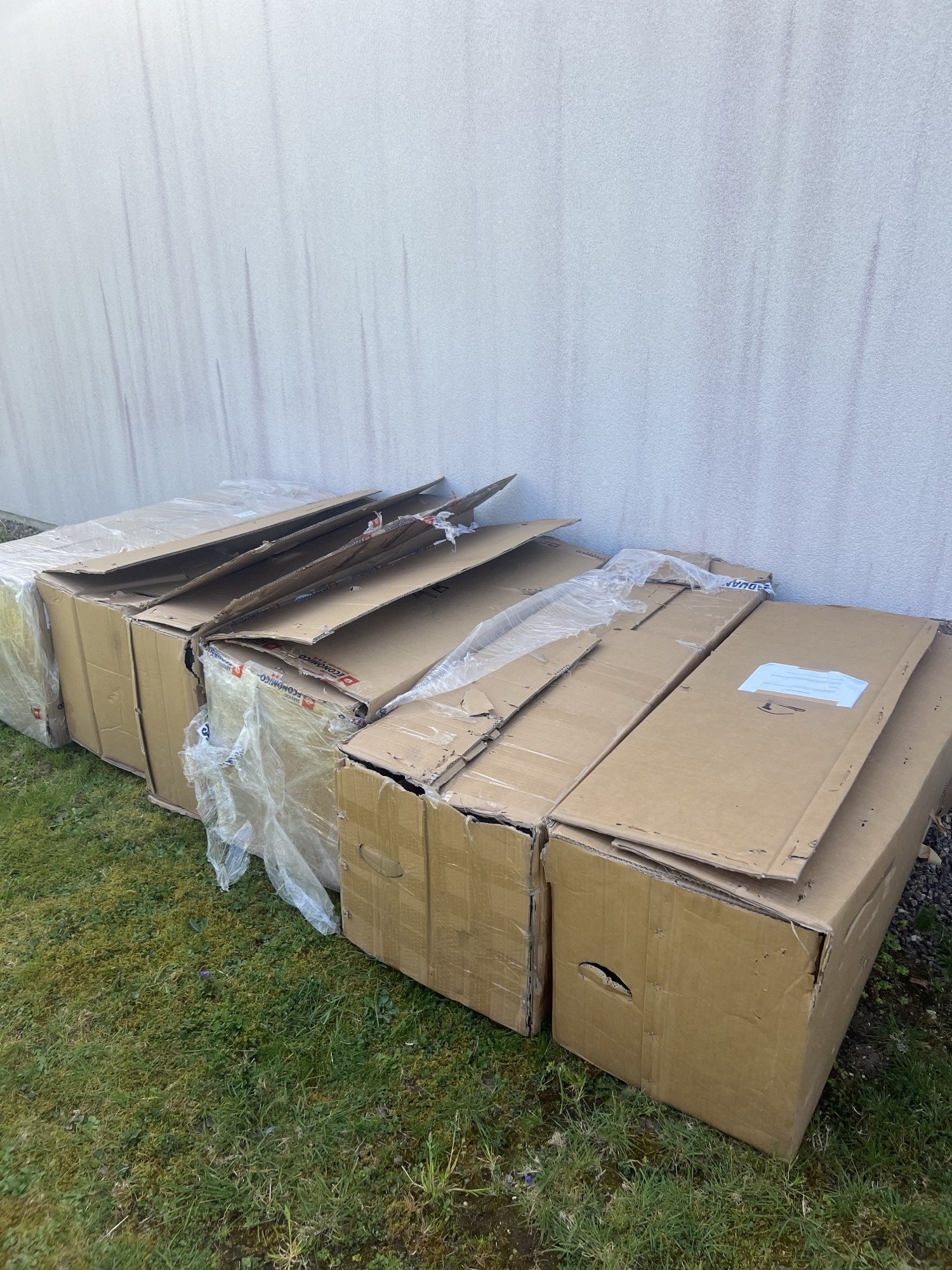

- j'ai reçu l'intégralité des cadres de ma série (25 unités), le point crucial du projet, sans cadre pas de marque lol
manqué un dernier carton de 4 pour faire la photo de famille
Et comme mon artisan qui a soudé les cadres est hors UE il a fallu m'acquitter des formalités de douane, c'est long, c'est chiant, ça reste bloquer des semaines pour rien mais j'ai finalement tout le stock.

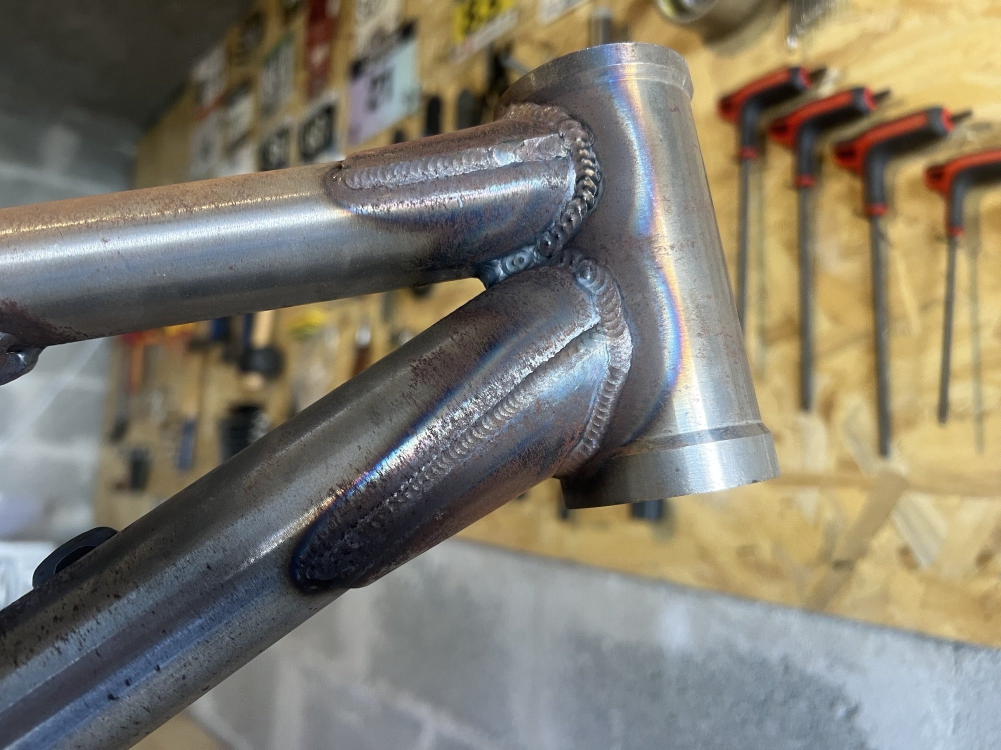

Les cadres sont arrivés, je suis globalement très satisfait de la main d'oeuvre.
Bien sur j'avais tester des proto pour voir le savoir faire de l'artisan mais quand tu commandes 25 cadres la question est de savoir si la qualité (cordons, alignements etc) sera au rendez vous sur l'intégralité, ça reste de l'artisanal..
Je suis donc globalement très satisfait pour le prix, voici l'exemple type d'un cordon
Pas de panique pour l'aspect du cadre, l'acier s'oxyde tout de suite, mais c'est que de surface. Il faut savoir qu'avant de peindre on ne sable même pas, car c'est trop abrasif, on ne fait qu'un aérogommage et c'est déjà plus que suffisant pour préparer et enlever notamment cette oxydation.
Niveau alignement je suis aussi content, sachant que même si il a l'habitude de souder des cadres de vélos, j'ai conçu et usiné un support de fixation PM (contrairement à la plupart des aciers artisanaux toujours en IS mount) donc il fallait que le truc soit droit et au bon endroit ^^

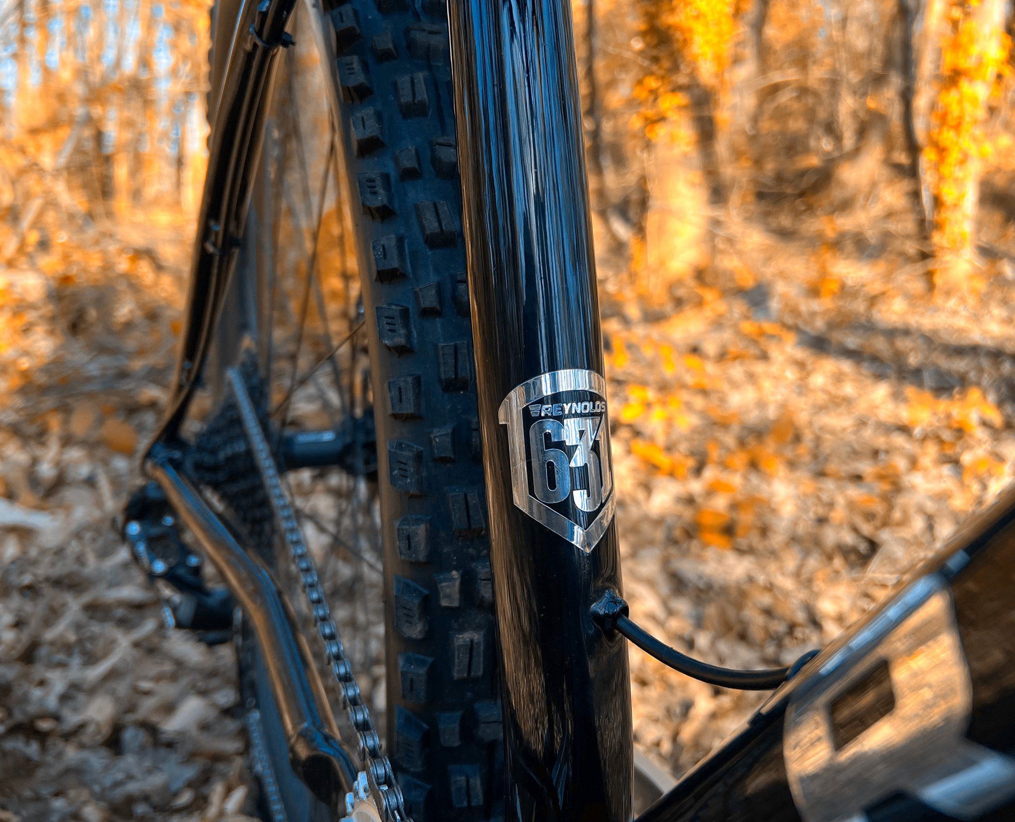

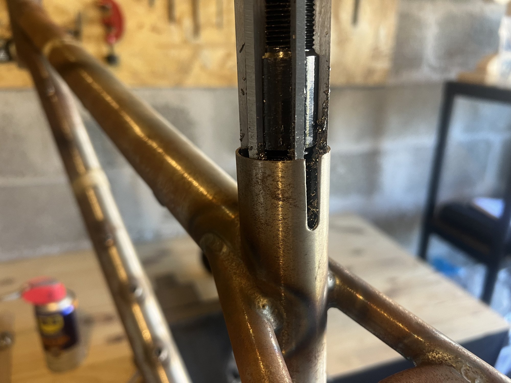

Dernière "galère" les tolérances des tubes de selles Reynolds sont très serrés. J'ai bien commandé en 31.6mm mais la tds passe (trop) juste. Par expérience avec l'acier il vaut mieux une tolérance assez grande (pas trop non plus hein juste de quoi passer sans forcer la tige de selle), car même avec graisse anti seize ça a tendance à se serrer avec la corrosion galvanique. J'ai acheter un alésoir réglable et je fais ça tranquillement au fur et à mesure.

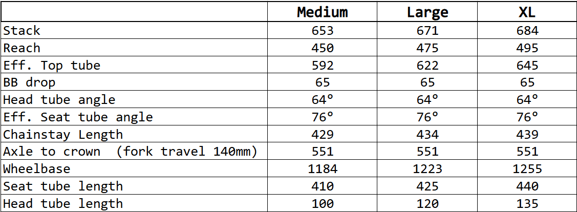

A part ça je bosse déjà en CAO sur un cadre de Gravel, idéalement j'aimerais une géo assez compact, nerveuse, presque un hybride entre gravel et route qui permettrait de vendre en option une double monte de roues gravel/routes déjà équipés. C'est vraiment la demande que j'ai beaucoup autour de moi quand je demande les attentes autour d'un gravel.

En statique
L’objectif c’est une geo très moderne, très typé endurigide/hardcore hardtail mais sans aucune côtes extrêmes comme des angles de chasse à 63 voir 62 et et des angles de tubes de selles à 77 voir 78 (assez inconfortable sur un semi ). Un truc passe partout mais tu peux quand même engagé en descente.

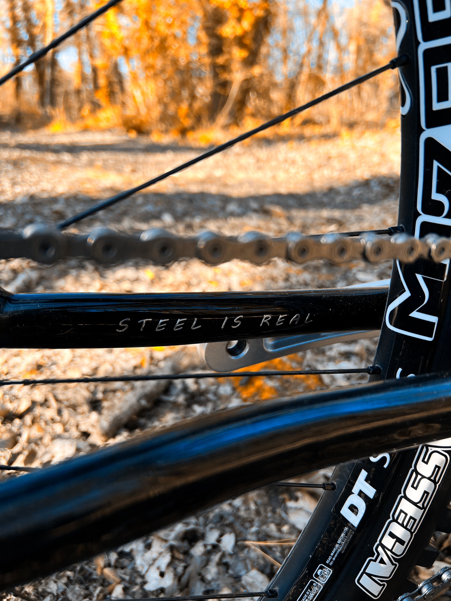

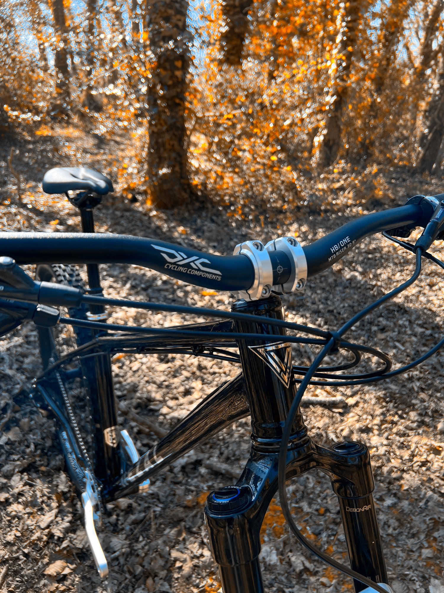

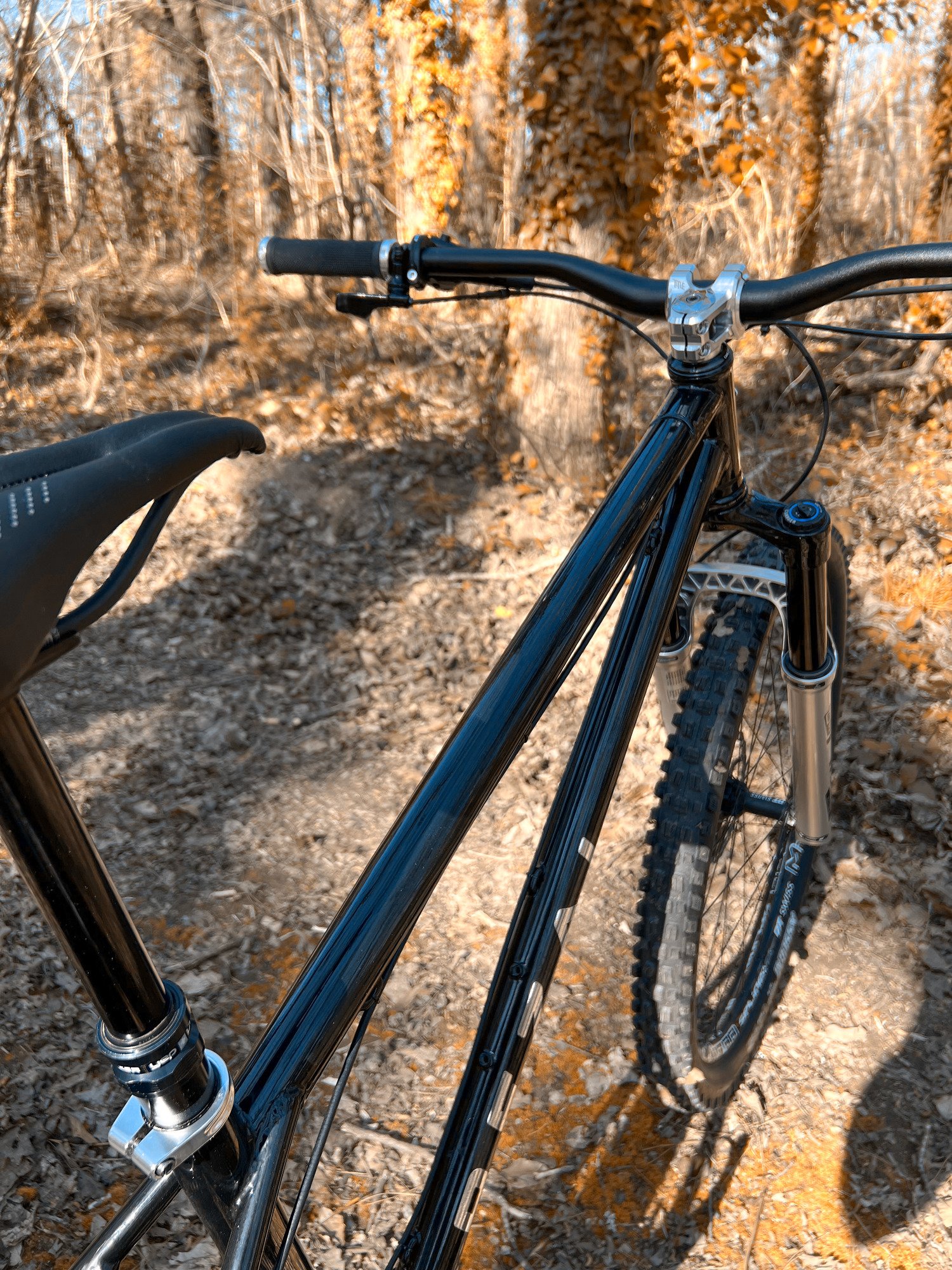

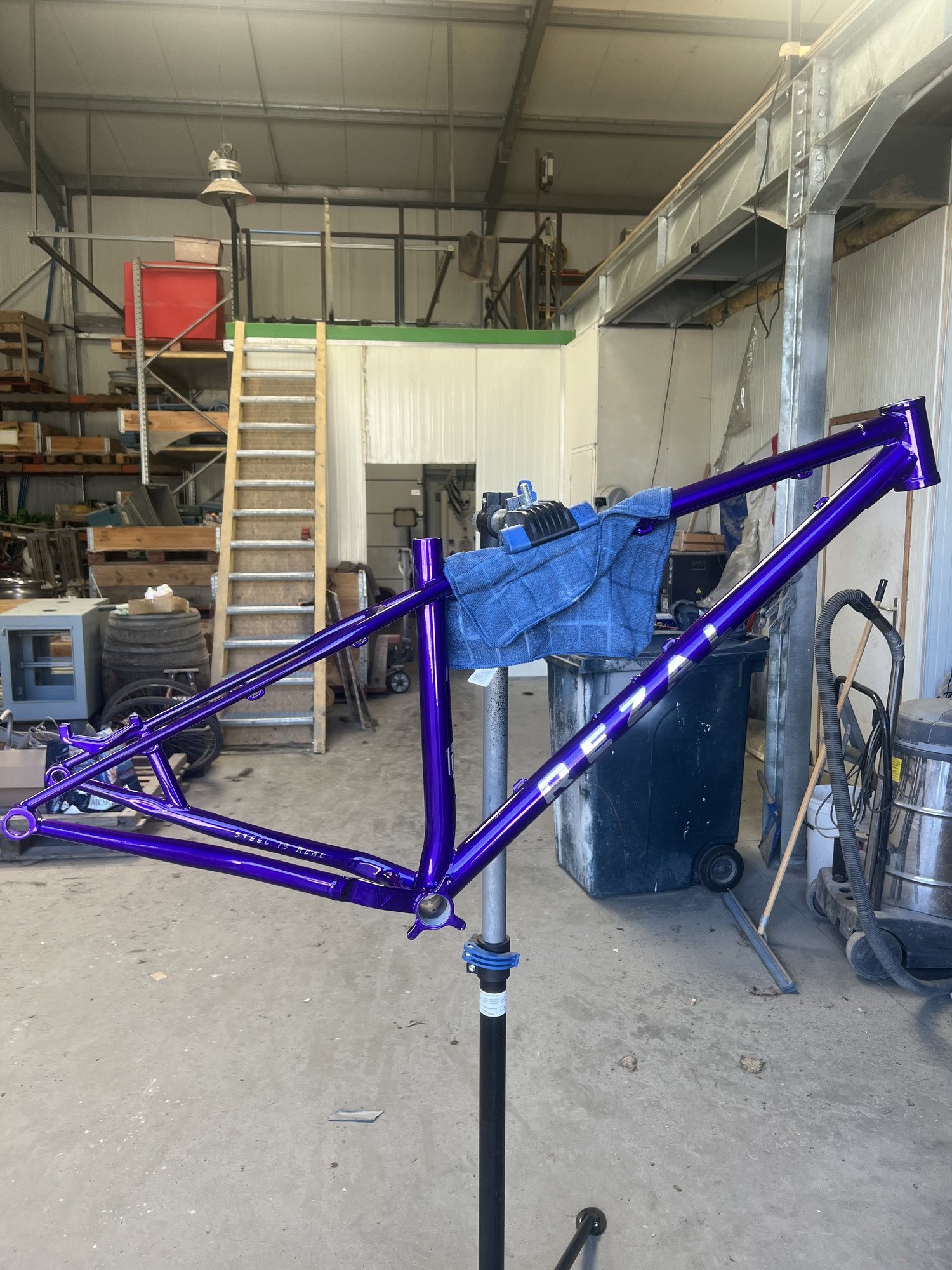

You ask I deliver, le Rezal Mamba en photos :

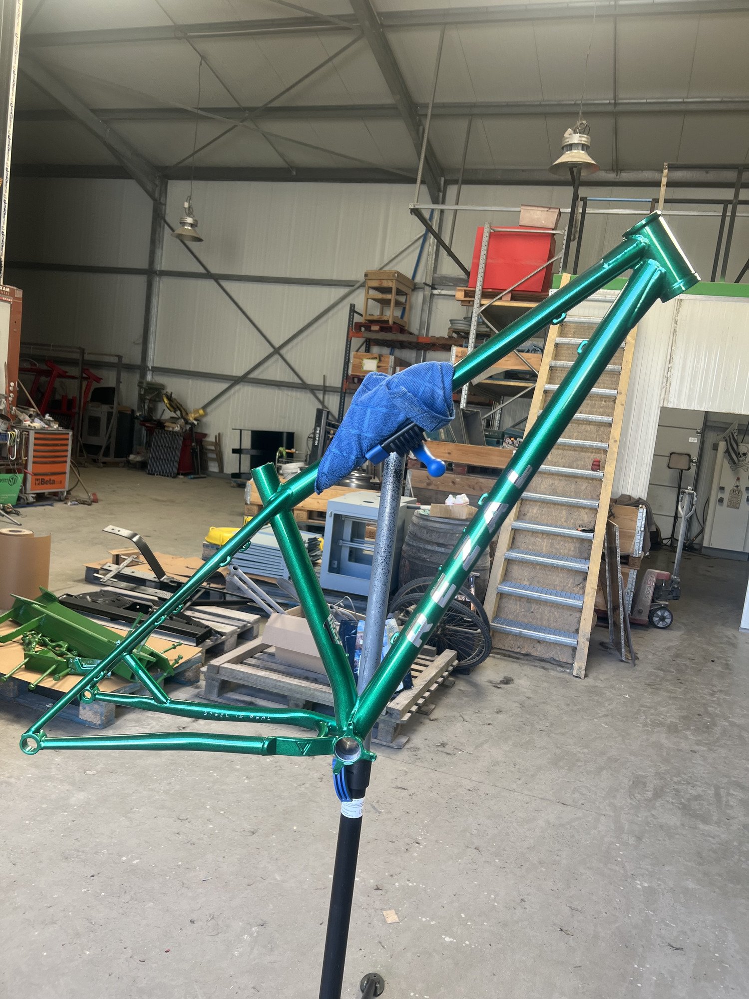

Les petites peintures de couleurs en test chez le sous traitant, au total j’aurais pas loin d’une trentaine de couleurs dispo en options :
Magnifique, tu peux être fier.
Très propre ça me fait penser à la marque Pybex à coté de chez moi et ton prix est un poil plus agressif de ce qu'il faisait avec visuellement la même finition.
Le seul bémol à mes yeux c'est que tu n'es pas intégré le serrage de selle au cadre, j'avais ça sur mon ancien vulcain et c'est top je trouve.
Mais encore félicitations et j'espère que tu nous pondra vite un DH/freeride mullet 4bar linkage assez rapidement :twisted:
C'est beau, c'est simple, c'est sobre, très beau travail, ça donne envie.
Et en effet, les ptites marques ont toujours commencé dans un garage, pas besoin de se rajouter des frais généraux avec un local qu'il faut assurer et aussi payer des charges dès le départ quand ça peut être fait dans une grange.
Bricabrac
Bricabrac
inscrit le 24/11/15
1639 messages
Le montage noir/silver est magnifique ! Très fan de la potence title avec la pike ultimate.
J'avais flashé sur cette potence sur le jeffsy uncaged 14
Ca me semble bien né quand même, du simple et efficace... ca me fait penser à Sobre qui pour le coup n'a pas les cadres les plus "soignés" du marché mais présente un bon compromis niveau prix.
Typiquement les stickers qu'il utilisent, ca fait le boulot sans chichi.
Beau travail en tout cas !

Pas certain que les autocs brillants passent bien sur le vert. Le vert est beau mais à coté du violet il fait fade. c'est soit l'appareil photo soit les autocs.
Sinon le noir complet et le violet sont sublimes.
Le violet, en effet, il est magnifique, je serais pas forcément parti la dessus, mais en voyant le résultat, c'est top, à la fois sobre car simple mais de la couleur pas tristounette.
Mais bon, j'ai pas le budget pour un hardtail en ce moment.
Merci à tous :grin:
Massacre (08/04/2025) disait:
Oui la photo rend vraiment pas en vrai il est vraiment beau ce vert. Mais forcément à côté du mauve qui saute au yeux il souffre de la comparaison.
Après pour l’instant j’ai que une couleur d’autoc :lol: Je vais essayer de trouver quelque chose qui ira mieux avec le vert, peut être un blanc
