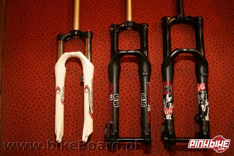

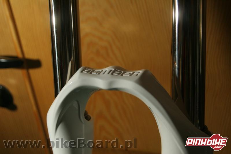

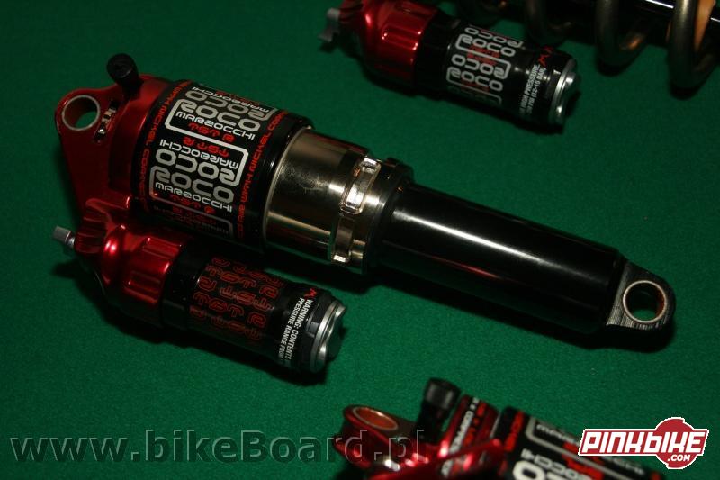

gros plan sur les T des marzo 2008 http://i2.pinkbike.com/photo/1373/pbpic1373404.jpg une photo de je ne sais pas qoi , de la 55 et 66 http://i2.pinkbike.com/photo/1373/pbpic1373403.jpg et du rocco tst R http://i3.pinkbike.com/photo/1373/pbpic1373405.jpg
SowX
SowX
4788 messages
Ils vont pas le commercialiser ca? Si? :shock:
vraiment pas fan de marzo cette année...

Je les trouve belle ... Un peu + stylé pour les jeunes et originales ...
llghtmyflre
llghtmyflre
inscrit le 4/5/07
1309 messages
faut passer 2 heures a virer tous les autocolants et apres ca passe :arrow: :arrow:
-Seth-
-Seth-
4017 messages
C'est le même genre que pour la Totem mais pourtant personne crache dessus. Le Paikanisme c'est extrémiste ^^
riderdu30
riderdu30
3491 messages
bin niveau déco je préfère une totem (bon ok c''est surtout parce que c'est rock shox :roll: ) mais franchement je trouve les marzo de pire en pire :shock:

pas de copyright sur les déco de fourches à parament... merci RS pour l'idée
matthias
matthias
inscrit le 14/6/09
290 messages
Seth...quel est le rapport entre la déco des totems et celle des Marzochies (oui elle est facile...) 2008?...je vois pas... :roll:
