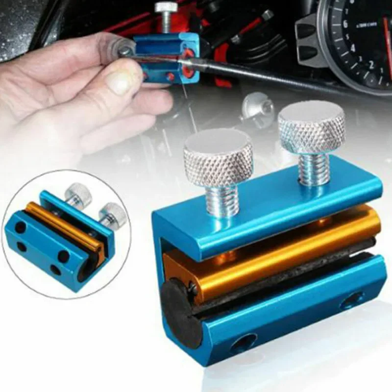

Question atelier : il y en a qui utilisent ce genre de graisseurs de câble? Je connaissais pas, je suis tombé sur une vidéo et ça a l'air très efficace pour chasser la merde qui reste coincée dans les gaines.

Awesome (21 janv.) disait:
fr.aliexpress.com
Pas moi déjà
Je ne savais pas que ça existait
Je change câble et gaine une fois par an aussi

1058 messages
J'utilisais ça pour ma moto, cable gaz, et embrayage. Pas con. Je vais aller le rechoper chez le padré

1639 messages
Avant je faisais filer le câble avec un peu de gras entre les doigts maintenant je ne graisse plus.
Au final j'ai l'impression qu'on colle aussi pas mal de merde en graissant les cables et qu'in fine c'est pire.
Bricabrac (22 janv.) disait:
C'est pour ça qu'avec cet outil, tu peux pulvériser efficacement du dégraissant.
Les gaines sont enduits de téflon pas de graisse. Je ne vois pas trop comment ce truc fonctionne...
J'ai du mal à comprendre en quoi ce serait plus mieux qu'un chiffon imbibé de dégraissant ?

1977 messages
Matos : 6 avis
Vous avez vraiment des problèmes de câbles qui coulissent mal dans les gaines?
Perso, j'ai plus souvent des gaines qui font des coudes avec un rayon trop court qui coincent le câble que des câbles qui glissent mal dans les gaines.
Avec un chiffon, tu nettoies ton câble en le sortant, mais pas l'intérieure de la gaine.
La tu envois directement ton dégraissant dedans, tu nettoies le câble et la gaine en même temps et sans sortir le câble.

1639 messages
En fait j'avais rien compris à l'outil, j'ai cru que le cable coulissait dedans :lol:
Pour ceux qui ont un peu de mal comme moi : Video de l'outil
Du coup oui pourquoi pas...
Perso je graisse plus mes câbles, ils se salissent moins vite et coulissent pas moins bien.
Que ce soit crade ou pas je change la gaine, ca fait partie des maintenances annuelles classiques et pas cher... un basique quoi

L'intérieur des gaines est est en Téflon. Je ne suis pas certain que le dégraissant et le Téflon fasse bon ménage.
Remettre de la paraffine quand le Téflon est mort pourquoi pas mais je préfère changer ma gaine.
