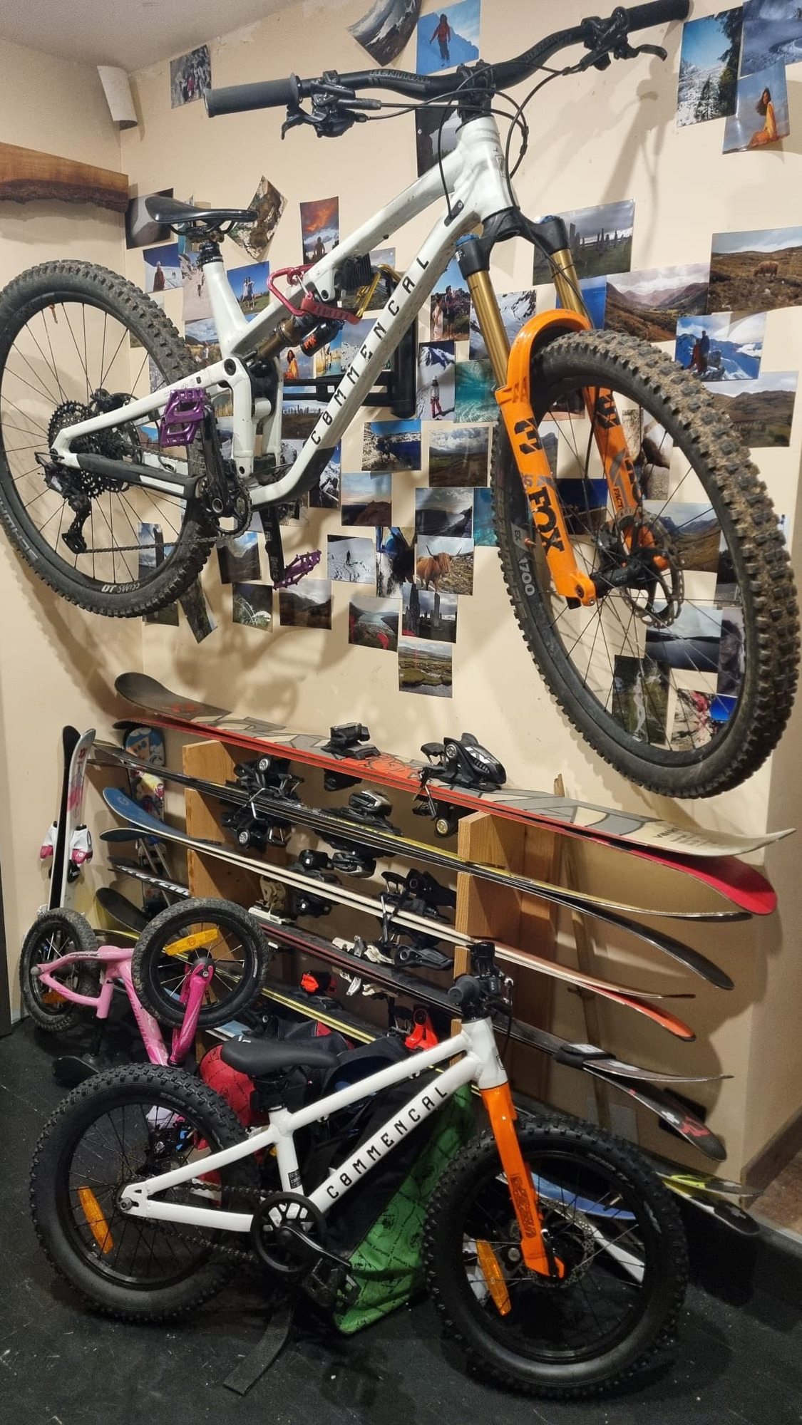

Oh y'en a un qui est tout fier depuis hier d'avoir le même que papa :grin:
(Bon il est en limite en taille du coup ça va prendre un peu de temps pour qu'il soit à l'aise, c'est son premier a pédale)

Si ça c'est pas un plaquard de "narvalo de la cuvette"... :lol: (5 paires de skis)

Prorider74 (12 févr.) disait:
Il a le même flex latéral ? :grin:
En tout cas je trouve que c'est malin d'avoir poser les mêmes couleurs que le vélo du papa pour que les enfants s'identifient y'a pas à dire niveau marketing ils sont bons.
