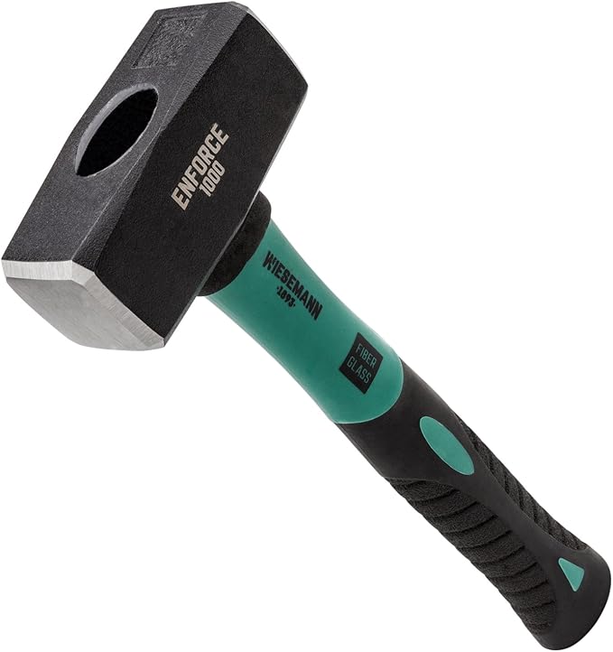

ou avec le bon outil :
:arrow:
Message modifié 3 fois. Dernière modification par ratm54, 12/04/2021
ratm54 (12 avril) disait:
NBF-Ronron (12 avril) disait:
A chaque fois que j'ai essayé au marteau, j'ai jamais réussi à le faire rentrer d'1mm.
En fonction des tolérances et des ajustements, même taper aussi fort que t'es con ne suffit pas.
Je te garantis que si ;-)
C'est que je dois très con :lol:
amazon.fr
:arrow:
J'ai pas besoin d'un marteau aussi gros (tu dois compenser ;-) ), par contre le bois tendre qui permet de ne pas marquer les cuvettes explosent vite dès fois donc faut du stock….
Si t'as besoin d'une massette pour rentrer les cuvettes, c'est que c'est pas la bonne méthode de montage.
Perso, j'ai déjà du prendre une broche de fraiseuse et forcer avec des clefs de 24.
Et là, même avec ta massette, ça va pas bouger d'1mm et la seule chose que tu vas gagner de tout abîmer.
Sérieusement, je déconseille la méthode du marteau si on recherche à monter des cuvettes proprement et sans se prendre la tête.
Un JDD, cela ne se monte qu'une fois et si c'est mal fait, tu le flingues en 2/2, si c'est bien fait, ça tient très longtemps, donc autant prendre un peu de temps pour le faire proprement.
C'est une boutade.
Mais pour le reste zero problème avec un marteau et une cale en bois. Avec la presse getto des fois ca va des fois pas.
J'ai commandé la presse aliexpress on verra ce que cela donne.
