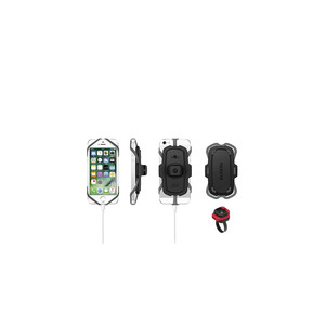

Le montage
Le montage se fait avec une languette métallique repliée, qui peut être gainée de caoutchouc pour protéger la peinture du cadre. Il n'est pas forcément hyper facile, mais le but n'est pas de le démonter/remonter régulièrement... Avec la plus petite des languettes, il est également possible de monter le support sur le cintre ou la potence si vous préférez cette solution.
Côté téléphone, les photos parlent d'elles même pour le montage. A noter que le téléphone peut tourner à 360°, ce qui permet de le positionner en mode "portait" ou "paysage".
L'ensemble se clipse sur la base, de manière bien sécurisée.
