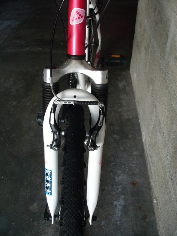

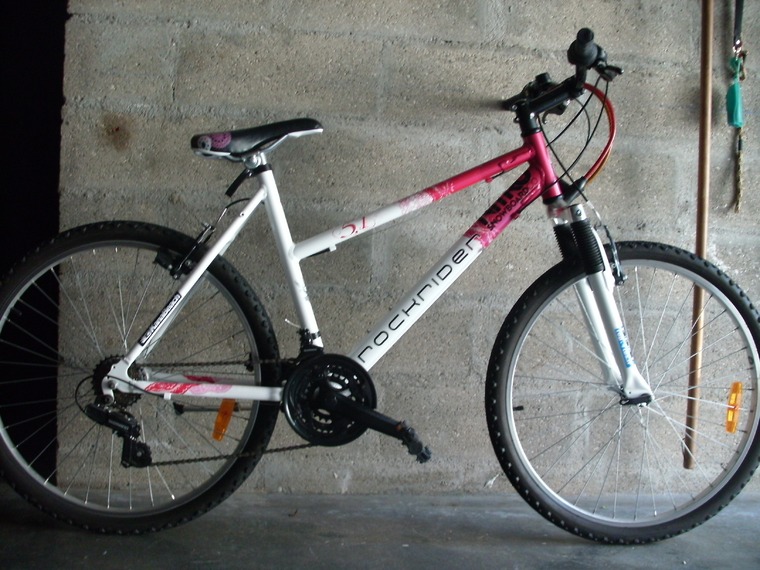

Bonjour a tous ! Alors je vais poser une question peut etre idiote mais tant pis !
J'ai ce bike (pas super top mais comme neuf)
Je voudrais savoir si on peut mettre une nouvelle fourche avec de meilleures suspensions ?!
Merci d'avance :)
PS : désolé pour la taille des photos !

ouais tu peux, le pivot est en 1"1/8 et il te faudra surement une roue pour le frein à disque. Mais quel que soit le prix que tu y mettra, ce serait mieux d'acheter un vélo complet en occaze pour le même prix!

Après faut voir combien tu veux mettre dans ta fourche. Mais comme je disais plus haut, une fourche meilleure que celle que tu as sera dépourvue de fixations v-brake donc faudra en plus une roue avant + frein à disque et là ça va chiffrer.

Dans la théorie, il est tout à fait possible de monter une meilleure fourche et d'adapter le vélo pour en faire quelque chose de plus polyvalent.
Mais dans la pratique, ça risque de revenir cher vu toutes les pièces qu'il y'a à changer pour au final avoir un vélo qui sera de toute façon limité par le cadre.
Il vaut donc mieux comme l'a dit la pelleteuse regarder pour changer le vélo en entier. C'est sûr, je te comprends, c'est dommage de changer alors que le vélo est en bon état mais on ne peut pas tout avoir.
Du côté de l'occaz, tu peux trouver des bons vélos bien équipés pour pas trop cher, tout dépend du budget que tu as. :)
