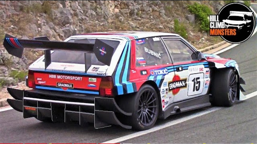

Ta voiture de course, dans l'absolu (même si je suis pas sûr que ce soit vivre ses rêves que faire ça) si t'as du blé tu achète l'écurie et fait le portefeuille pour que des mecs fassent de la magie pour toi.
Mais si on ne peut plus rêver, être passionnés, parler d'une chose car elle ne dépend que d'argent ben finalement, ça devient tristoune nan ?
A la base, c'est pas une critique, c'est pas une mise au pilori, c'est juste un montage un peu extrême avec une histoire de défausse de garantie à la clé, loin de moi l'idée d'avoir voulu faire la polémique de l'année :lol: :lol:
C'est évident que ça reste pas un montage de serie et que c'est un ambassadeur de la marque qui se fait son délire.

Oui mais non, dans ton exemple, une maison ça se conçoit, ça se dessine et il y a une véritable recherche dedans. De même pour la voiture ci dessus.
Et la beauté de la chose elle est là dedans, car ce sont le résultat de l'esprit (faut de l'argent à coté c'est vrai), et c'est àa qui est impressionnant.
Après oui tu peux arriver et racheter la maison ou la voiture, mais on s'en fout non ? Le mérite revient à celui qui le conçoit pas à celui qui paye.
On peut tout à fait rêver et se palucher, je suis le premier à le faire. Par contre c'est le coté flex des propriétaires sur les réseaux que j'apprécie moins, surtout pour un bike qui se monte (ou fait monté;) rapidement une fois les pièces commandées, pas comme un gars qui a passé 2 années de weekends sur sa bagnole ou sa maison et qui est enfin fier de montrer son résultat.

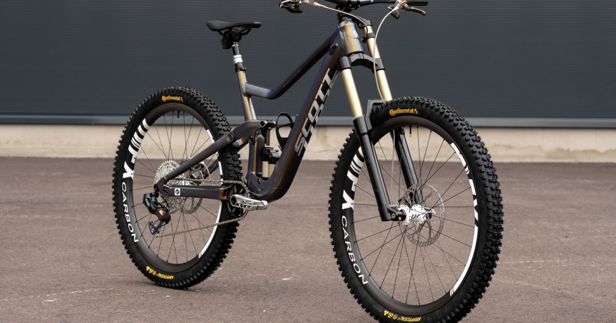

:!: :!: :!: :!: :!: Trigger warning pour les nerds des cinématiques :!: :!: :!: :!: :!:
bikerumor.com
youtube.com
- pivot haut
- trajectoire de roue arrière rectiligne !!!
- boite mimic
- anti-rise qui ne s'effondre pas dans le débattement
- anti-squat autour des 100%
- levier de ratio progressif/lineaire/progressif
- mullet possible
- possibilité de changer la longueur des bases
Alors oui, c'est pas la première fois qu'on voit l'utilisation d'excentriques sur un vélo, mais c'est plus souvent pour gérer la position du bb que du pivot virtuel.
Je serais très curieux de pouvoir l'essayer.
Boîte avec tendeur avant, ok (c'est une pinion pas une mimic ici). Le reste tu peux le mettre à la benne. :lol:
Exact, je venais de mater une vidéo du patron d'effigear juste avant, j'ai fais la confusion.

La progressivité qu’ils annoncent c’est énorme, curieux d’essayer ça avec un ressort hélicoïdal
Pas moi car ça pue l'usine à gaz pour au final une courbe plate et un peu de progressivité en fin de course autant prendre un simple pivot et rouler avec un amortisseur à ressort métallique avec une butée hydraulique.
Le gars d'Egerie touche bien sa bille. Son dernier cadre en titane pour AstonMTB vaut une belle rollex
