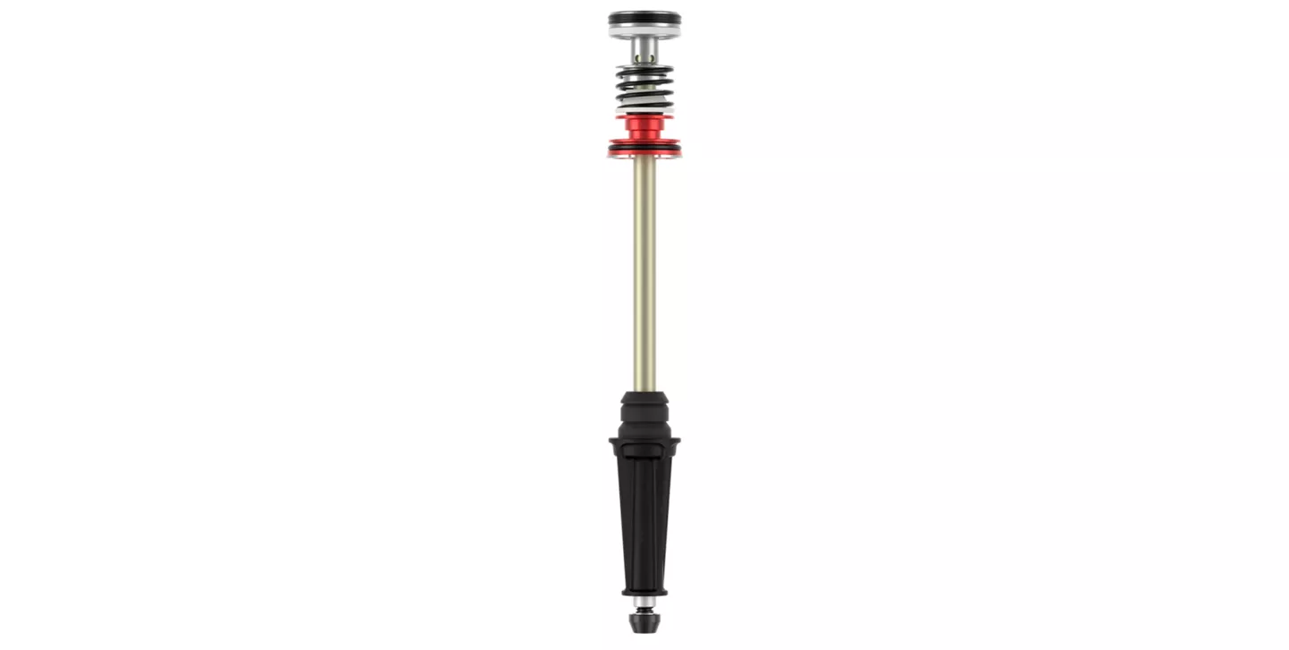

Nouveauté pas vraiment gravity, mais RS ont sortis leur nouvelle SID.
Bon, pas trop concerné, mais le design du ressort est particulier, ça me fait penser à l'upgrade que propose Everflow en ajoutant un ressort coil dans la chambre négative pour augmenter le maintiens et la sensibilité.
Massacre
Massacre [Modo]
inscrit le 7/10/11
4659 messages
On dirait juste un ressort de topout pour éviter les "clang clang" quand la fourche vient en butée. Peut être aussi (et c'est le max possible de ce ressort) ont-ils laissé un petit offset dans le ressort air pour que la fourche remonte au max même avec des variations de production, et ce truc cache un peu le manque de sensibilité sur le tout premier mm.
