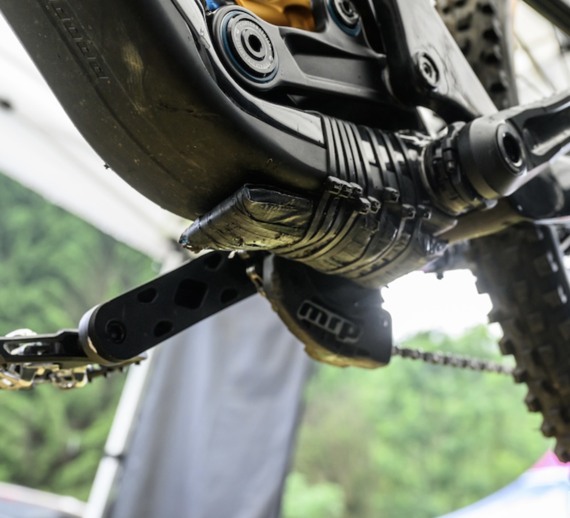

En DH ils vont tous y passer aux BAV.

Belle intégration quand même !
On commence a être tellement habitué aux VAE que ca choque plus de voir un gros bloc au niveau du pédalier
Après ça fait un moment que tout le monde en parle aussi ...
Tu prends les épisodes de Taillo sur Youtube avec Jack Roure et avec Loic Bruni, les deux te disent qu'ils aimeraient bien aller sur une boite de vitesse à l'avenir.
Ils évoquent aussi le soucis des équipementiers, en disant que plein de teams le feraient pas, plein de fabricants de cadre ne le feraient pas pour des histoires de contrats OEM.
Mais si Sram sort une boite, que ce soit uniquement pour le DH ou le reste, t'es sûr que tout le monde y passe ...

Par contre ne DH le poids d'une transmi c'est vraiment rien du tout. Quel intérêt la boîte ? Une boîte est d'office plus lourde qu'une transmission non ?
Donc quoi, gagner 300gr derrière pour en ajoutant 600gr au niveau du pédalier alors ?
En DH sur les courses on voit jamais de dérailleur en vrac ou autres
+1
On en a parlé sur le topic WC.
Sur le plan personnel, j'ai pas plus d'avis que ça, car oui de but en blanc un dérailleur ça fonctionne.
Même en enduro, trail, XC en soit, actuellement manquerait à mes yeux qu'un T-type mécanique pour être top.
Maintenant Jack Roure c'est pas le genre à avoir la langue dans sa poche, si ils regardent les boites c'est qu'ils doivent y voir un interêt.
Bruni parlait du bruit, Jack lui voit certainement des choses possibles qu'on imagine sur l'effet de chaine, le centrage des masses (ils lestent déjà les vélo, c'est pas la guerre au poids mais où on le met), peut-être aussi sur d'autres manière d'avoir de la data, pour développer mais aussi p-e automatiser mieux ce qu'ils font avec les suspensions ?
Ayme64 (20 janv.) disait:
Oue on en a parler sur le forum wc
De base beaucoup de gars rajoutent déjà du poids à cet endroit
Et c’est pas le seul certains ça va être des renforts sous bb moulés en matériau plus lourd que ceux des renforts d’origine etc
Ça va pas révolutionner la performance dans le monde de la dh, mais de toute façon ils sont arrivés dans un délire de gain marginaux en wc
Par contre un truc cool, rien à voir avec le perf c’est le bruit en roulant, un plaisir

Pour le poids sur le boitier de pédalier et des roues plus light j'y crois pour assoir le vélo au sol sans casser le coté maniable mais le problème c'est l'encombrement d'une boites sur la cinématique car ça ne fait pas bon ménage avec bases courtes(moins de 460mm) et cinématique à point virtuel que l'on voit avec les nouveaux 6 bars linkage.
Massacre
Massacre [Modo]
inscrit le 7/10/11
4659 messages
Faut arrêter avec l'argument de l'encombrement.
(460 c'est extra long, et long c'est au dessus de 440 mdr)
Aavec une cinématique 6 bars, si t'arrives pas à déplacer les pivots pour obtenir ce que tu veux, peu importe l'encombrement, t'es juste nul et t'as rien à faire devant un ordi à concevoir des vélos. Déjà en 4 bars t'as plein de possibilités.
Et c'est sans compter que rien n'interdit de percer les flasques de la boîte, hein, tant que t'as le budget pour.

460mm c'est immense je le chante depuis 10ans sur VV, mais pleins me disent non c'est normal sur un VTTAE presque un VTT ça amène de la stabilité.
Déjà sur mon Mondraker Summun de 2010 avec base réglable j'avais identifié que sur les 3positions la dernière à 450mm c'était mort pour rouler à moins de rouler à 60km/h tout le temps et de sauter des bosses de 15m de long avec des appels très longs......
Pour le development du cadre tu as oublié un truc il faut qu'il soit jolie car les mecs qui achètent veulent un truc jolie avant d'être efficace....
T'inquiètes Massacre, il sait comment faire un cadre parfait avec base de 460 alors que les autres n'y arrivent pas.
Tous les constructeurs de cadre sont nul s'ils arrivent pas à intégrer une BdV sans chier la ciné et la géométrie.
