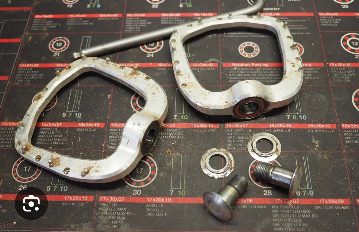

Oue c’est clairement un point ou on peut se poser la question
Ils ont quand même pas trop mal bossé le truc là, déjà le roulement c’est un 7902 (15 x 28 x 7 ) c’est quand même ultra surdimensionnés et « l’axe » est une sacré pièce tout aussi surdimensionnés qui vient se monter par l’intérieur de la pedale
Ça limite les dégâts, mais il y a clairement un porte à faux.
Pour la résistance de la plateforme c’est vrai que c’est fin, mais c’est du 7075, on peut pas comparer ça avec du composite genre nylon renforcé en fibre de verre.
Quand tu vois la conception de la plupart des pédales comme mes ht c’est hyper cheap. Les micro roulements sont la pour faire plaisir clairement c’est le tube de protection interne en caoutchouc dur qui assure une rotation plus ou moins fluide.

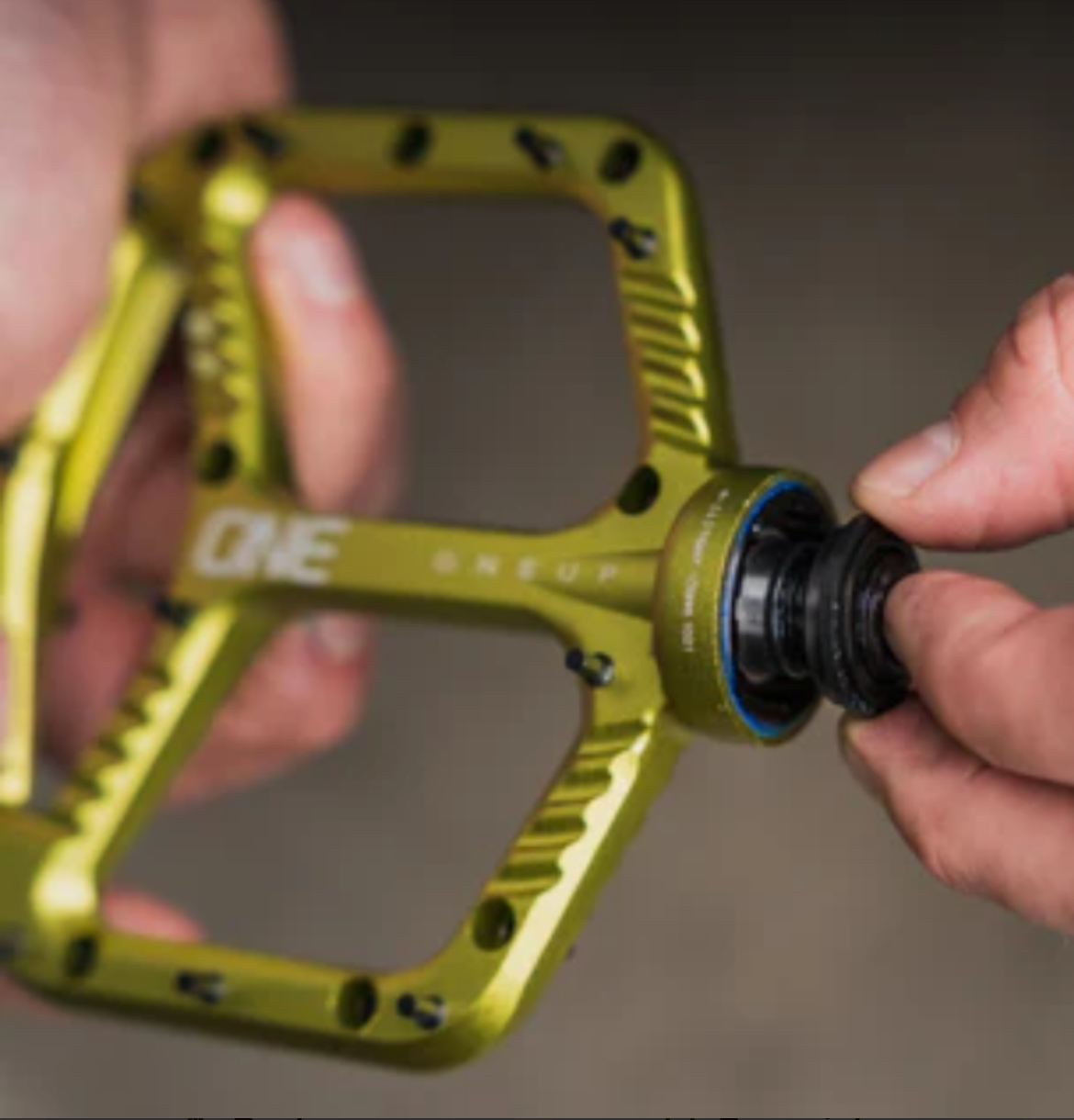

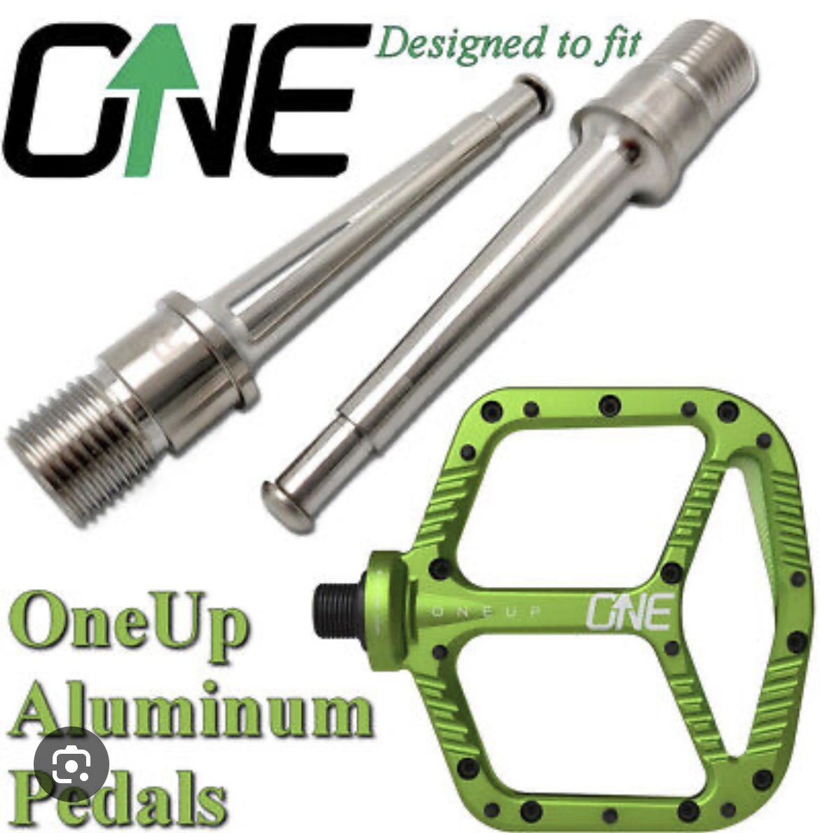

à l’heure actuelle les pédales plates qui me semblent avoir la meilleur idée de conception c’est les one up
T’as un vrai roulement qui te permet d’assurer une rotation fluide, et une première partie d’axe très surdimensionnée pour passer dans le roulement, assurant la solidité et derrière une deuxième partie d’axe sous dimensionné qui permet d’extruder la pedale et avoir un profil très slim / un appui au plus proche de l’axe
Les problèmes des roulements, c'est que ça aime pas les chocs, aussi gros soient ils, tu peux toujours marqué les parties roulantes sur des gros chocs et c'est ça qui flingue un roulement qui n'est pas soumis à une charge constante longtemps comme un roulement de voiture.
Le roulement va surement bien tenir, mais possible qu'il gratte assez rapidement.
Effectivement, la pédale One a pas l'air mal du tout.
