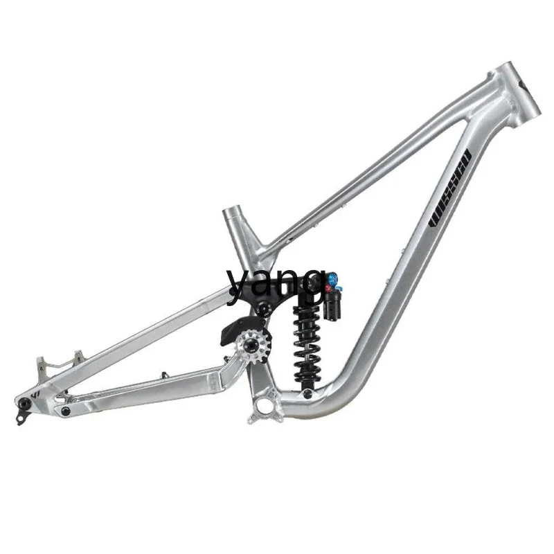

Le cadre est développé par une marque chinoise qui s’appelle « Wissco » c’est une des plus grosses marques vtt en Chine.
D’ailleurs on le retrouve en 2 clics sur allie :
fr.aliexpress.com
Bon par contre le vendeur allie il se touche parce que eux les chinois ils le touchent à l’équivalent de 850€ sur leurs sites du genre taobao.

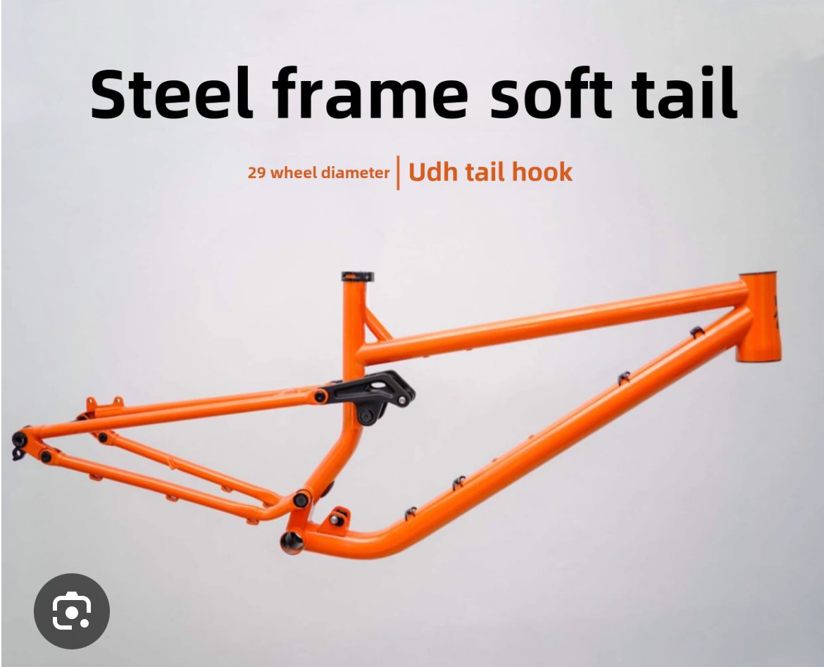

Un des best sellers la bas c’est ce cadre :
Acier, réputé fiable et sans problèmes d’alignements, 29, udh, cinématique « nouvelle génération » avec une bonne progressivité , pour 250€ le cadre ..

L'acier fait vraiment envie.
Pour 250€, t'as limite envie de te dire que tu risques pas grand chose.

Il est vendu ici à 88€, qui veut faire le cobaye ? :lol: world.taobao.com
Edit: meilleur lien : item.taobao.com
Message modifié 6 fois. Dernière modification par Awesome, 22/09/2025
Faudrait peut être bien regarder les soudures avant de craquer quand même, ça a pas l'air ouf de ce coté.
