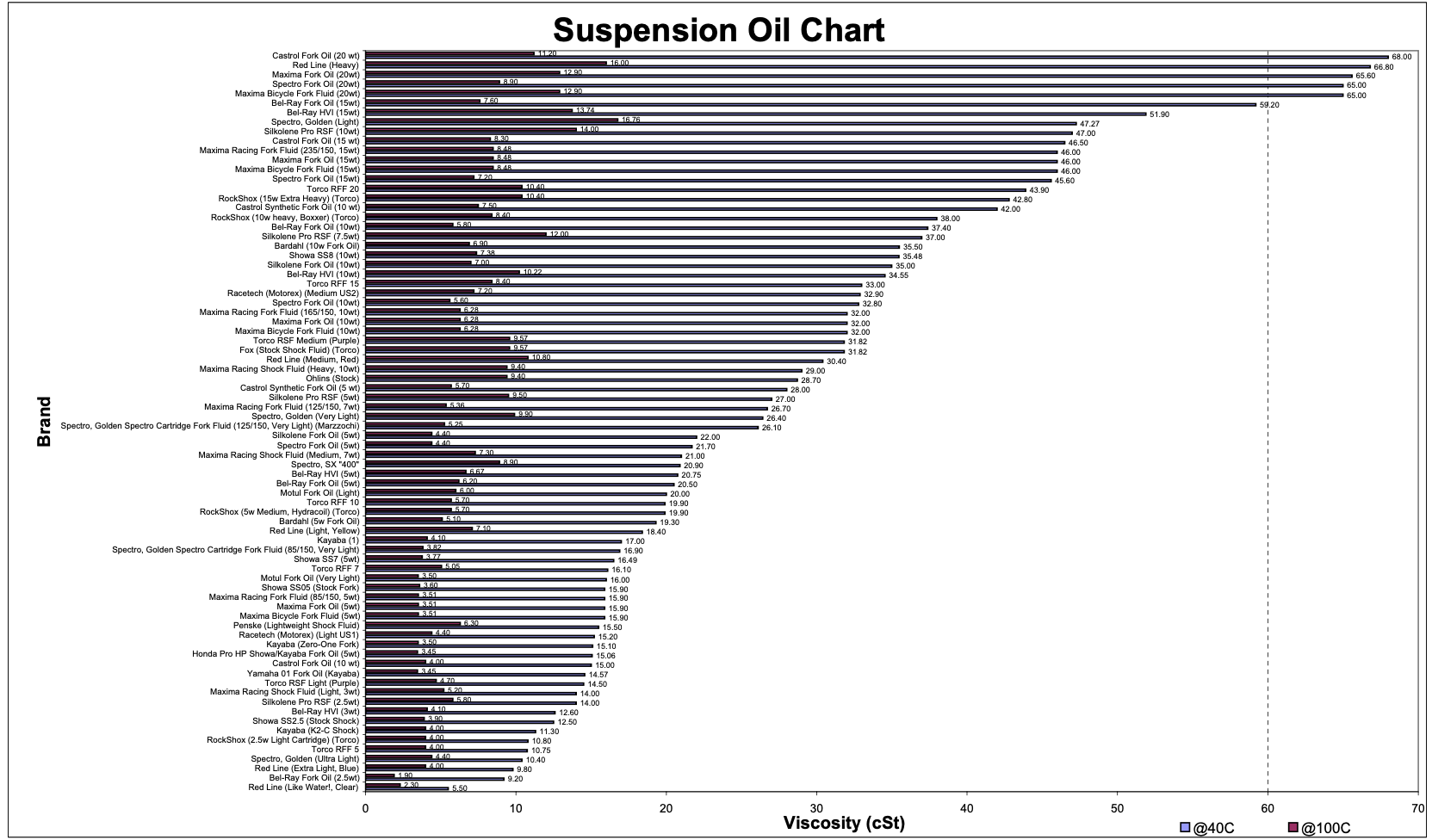

Je te met un graphique avec pas mal de data sur les CST 40 et 100 des huiles utilisés par les constructeurs de suspensions mtb pour aider à trouver les viscosités d'origine.

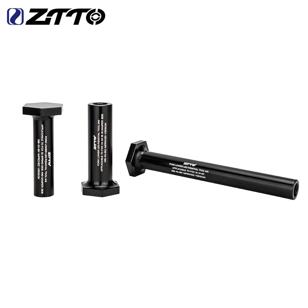

Pour les fourches fox il faut les embouts de 38 mm et 40 mm pour emancher les joint cache poussière.
Ce genre d'outil pour l'extraction :
fr.aliexpress.com
Ou un outil de frappe. J'ai un manchon en teflon qui marche bien mais de mémoire il y a un coté merdique.
et ca :
fr.aliexpress.com
