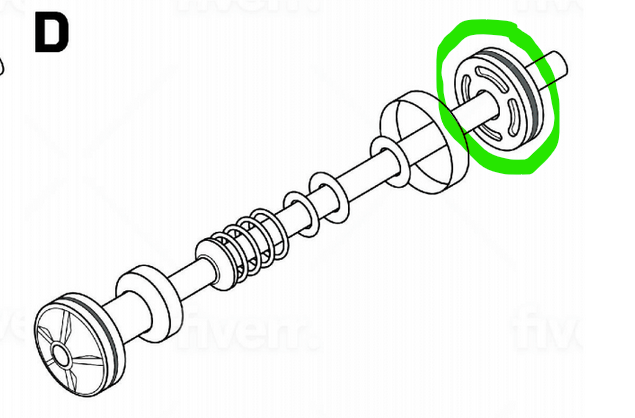

Kit Everflow
Ah yes !
Dans ce cas, soit tu prends le kit complet, mais sinon tu prends l'option tank V4 et "j'ai déjà un kit tank".
Du coup, tu auras simplement le sealhead et le bumper, tu conserves l'écrou rouge de base que tu as sur ton shaft.
Ca marche très bien, c'est moins cher, et y'a pas mal de gars qui ont fait les calculs et qui ont de sérieux doute sur la véritable communication avec le volume intérieur du shaft sur le terrain (pas sur le parking, donc avec des vrais vitesses et déplacements).
A mon sens, c'est déjà très suffisant sans (grosse augmentation du volume de chambre négatif), pas sûr que le Tank qui remplace l'écrou rouge soit nécessaire, perso je l'ai pas pris.
En gros la manip après elle est très simple.
• Tu dégonfles intégralement le ressort
• Tu déposes les jambages, comme si tu voulais faire une lube.
• Tu sort le ressort. C'est un circlip à ôter. Pour sortir le ressort du plongeur, ça peut être viril, faut pas hésiter à bien essuyer le shaft pour avoir de la prise, tu le pousses pour le comprimer et tu tir d'un coup sec. J'ai dû m'y reprendre à plusieurs fois perso.
• Tu nettoie bien tout, par l'occasion un coup de chiffon dans le plongeur
• Tu devisse l'écrou rouge en bas de la tige et tu fais glisser le sealhead rouge RS et le bumper en plastique en forme d'olive.
Aide toi d'une clé 6 pans que tu peux mettre sur l'empreinte au dessus du piston.
• Tu met un filet de gras sur le shaft (idéalement de la graisse pour suspension, RSP slick kick, Sram butter, etc.) pour que ça coulisse bien au montage
• Tu emmanche le bumper Everflow (le coil et la petite pièce qui vient au dessus en impression 3D). C'est un peu ferme à emmancher c'est normal c'est fait pour que ça ne touche pas la tige.
• Tu nettoie le surplus de gras que tu as entre le bumper et les trous dans le shaft à la base du piston, c'est les ports de communication du débonnaire avec le corps creux du shaft, le gras que tu as mis sur le shaft pour le montage risque de s'accumuler là et les boucher, donc tu fais du propre
Au besoin tu peux souffler depuis le bas du shaft pour être sûr que c'est bien libre.
• Tu enfiles le sealhead Everflow dans le sens que tu souhaites (il y'a 4 possibilité, tu peux mixer entre les 2 faces et mettre l'entretoise dessus ou dessous) en prenant soin de mettre du gras sur le joint quadrilobe à l'interieur du sealhead.
Normalement, si t'as une 160mm toi tu vas être réduit à 2 possibilités sinon tu vas coincer niveau pression pour ton SAG. Tu as une fiche explicative là dessus. Mais tu peux partir sur le montage "B" ça devrait déjà être bien !
• Là tout est en place sur le shaft, tu pousses tout bien contre le piston au contact et tu met du gras sur le joint de la tête de piston et sur le joint extérieur du sealhead, suffisamment mais pas trop (en gros une petite tartine mais tu fais pas de la maçonnerie), sinon tu vas boucher le port d'équilibrage entre les deux chambre dans le plongeur.
• Tu nettoies bien le filetage au bout du shaft et à l'interieur de l'écrou rouge, tu met une goutte de frein filet et tu remonte (de mémoire le couple est pas énorme, en gros au contact et tu met 1/4 de tour pour verrouiller).
• Tu enquille le ressort dans le plongeur et tu ferme avec le circlip. Attention il y'a un sens avec le circlip.
Ensuite classique tu fais la procédure de remontage des jambages, donc t'en profite pour tout cleaner, changer les mousses en dessous les joints racleurs (pas besoin de changer les racleurs si ils sont ok, pas secs pas fissurés et que tu avais pas de perte d'huile avant).
Tu met un peu de gras sur les racleurs avec toujours la graisse pour fourche.
Pour finir, tu ré emmanche les jambages sur les plongeurs, tu passes la première bague de guidage et tu met l'huile de lube (à vérifier, mais normalement ça devrait être dans les 15ml de Maxima lube light par côté;).
Tu pousses jusqu'a récupéré les shaft au contact, tu remet tes vis, tu sert au couple (pareil, pas un gros serrage, au contact 1/4 de tour dans ces eaux là;) et t'as plus qu'a tout essuyer propre pour remonter sur le bike !
Ensuite, y'a plus qu'a essayer.

jycstd (22 nov. 2023) disait:
Ah yes !
Hésite pas à utiliser le manuel RS sur RS service. Tu suis la procédure des 50h (sauf que tu changes pas les joints racleurs) et la partie 200h pour enlever et remettre le ressort, pour t'aider sur le montage/démontage.
@jycstd: je galère.
Sauf erreur, vu que ma Pike est en 150 mm. C'est montage D (et non B dont tu parlais).
On est bien d'accord que je suis exactement le schéma d'Everflow, en ajoutant l'écrou rouge à la fin? Donc, je suis censé me retrouver avec le sealhead Everflow (blanc) au contact du circlip [cf. photo]. Problème: je n'arrive pas (ou je n'ose pas appuyer assez fort de peur d’abîmer le sealhead) sur la canne pour enfoncer le sealhead et permettre de mettre le circlip. Comment tu as fait?
Merci d'avance.
Huummmm, chelou.
Pour moi le sealhead du V4 pour Pike/Lyrik il est noir, après il a p-e changé la couleur mais c'est étonnant !?
Pour le type de montage enfaite non, tu peux monter comme tu veux, A, B, C ou D.
Sur la doc c'est des recommandations en fonction du débattement mais sur base d'une Yari/Lyrik.
Faut savoir que la position D c'est la plus progressive, donc celle qui va te durcir le plus la fin de course et t'apporter le plus de sensibilité.
Le risque sur une Pike en 150mm c'est qu'on est quasi à fond du débattement possible pour ce modèle et donc pour cette chambre positive.
En gros, plus tu met une chambre négative grande plus tu devras avoir de pression dans la positive (important pour moi pour pas flirter avec le max, toi t'es plus léger t'auras pas ce soucis).
Par contre et surtout, la chambre positive pour 150mm va apporter plus de progressivité eu égard au ratio de compression plus fort (pour un même volume, quand tu comprime de 100mm, tu montes moins en pression, donc c'est moins progressif en fin de débattement) et ça risque en mode D d'être très, trop progressif au bout.
En gros, la fin de course va être béton, là tu risques pas de talonner, vérifie que tu n'as pas de token sinon ça va être injouable !
Pour rentrer le sealhead, je sais qu'il a fallut pousser un coup pour le faire passer la gorge, mais en poussant un peu, joint gras, c'est rentré.
Et oui, il faut réinstaller l'écrou rouge, oublie pas de mettre un coup de frein filet sur le filetage ;-)

jycstd (18 janv.) disait:
Huummmm, chelou.
On parle bien de la même pièce? (si non, c'est probablement moi qui fais une erreur)
Dans le kit reçu, la dernière pièce à insérer (entourée en vert sur ce plan) est blanche avec un joint noir. Je n'ai rien mis après, seulement l'écran rouge. On est d'accord?
T'es en train de m'expliquer que l'Everflow ne sert à rien sur ma Pike en 150 donc? :lol:
Il n'y a pas de token, pas de souci.
T'as appuyé comment sur le sealhead? directement sur le sealhead ou en enfonçant le fourreau jusqu’à ce que l'écrou fasse contact avec le sealhead?
C'est fait, pas de souci. Tu peux le voir sur ma photo précédente.
• Oui oui, le sealhead, c'est juste qu'il était noir, il a du changer.
Si ça ressemble bien à la photo des schémas sur la doc avec une face creuse et une face plate, t'es bueno.
• Non, aucun rapport. Je l'ai monté sur ma révélation (exactement la même fourche que ta pike, j'ai juste une cartouche hydraulique différente) et ça fait une différence de dingue.
Non, en revanche, ce que je te dis c'est qu'il ne faut pas se fier aux débattements indiqués sur sa doc, car lui raisonne en débattement de Lyrik/Yari. Donc des fourches qui vont jusqu'a 180mm.
Et la sémantique c'est que plus tu arrives dans une version de l'airshaft qui propose un grand débattement, plus le ressort est progressif et c'est mathématique.
Ton volume d'air positif au repos, au dessus du piston principal, lui, peu importe le débattement, il ne varie jamais, quand on fait varier le débattement on fait varier la longueur de la tige, l'espace dans les fourreaux pas dans le plongeurs (sur un debonair en tous cas, mais c'est pareil la plupart du temps sur les fourches actuelles).
Donc en gros, plus tu vas utiliser un airshaft qui permet du débattement plus il va aller loin dans ce volume d'air positif.
Donc plus il va comprimer l'air au bout, donc plus en fin de débattement ça va se raidir car moins il y'aura d'espace disponible et plus ça va monter en pression.
C'est pour ça que les fabricants essayent de dimensionner la taille de ce volume positif pour que ça aille à peu près avec tous les débattements.
Et là tu comprends pourquoi les fabricants installent des tokens en usine, pas car ils présument que t'es le nouveau Wibmer, mais parce que pour une pike de 130mm l'espace sera super grand et manquera de progressivité au bout (pas assez de montée en pression, il restera trop d'air au dessus du piston), donc on rajoute des spaces de volume et paf, problème réglé.
A l'inverse, une pike en 160, débattement max donc, aura un volume un peu petit pour le débattement, et probable que t'ai jamais besoin de token.
Et d'ailleurs, ils limitent le nombre de token en 160 que tu as le droit de mettre pour deux facteurs, le premier c'est que tu monterais tellement en pression que ça ferait sauter le joint du bouchon au dessus du té si t'étais gonflé en pression max (et tu remarqueras aussi qu'en 120-150mm c'est 163 psi max et en 160 c'est 145 psi max) et aussi tout bêtement que le piston arriverais trop près physiquement d'une pile de 5 ou 6 tokens et que on irait au drame.
Bref, une fois que t'as pigé le principe général, on revient au sealhead everflow.
Quand tu modifie la taille de la chambre négative, tu modifie la force et l'amplitude de la force (c'est pas très juste cette histoire d'amplitude mais ça aide à comprendre ce qu'il se passe sur la courbe de force) de cette chambre.
En gros, la chambre négative pousse à l'inverse de la chambre positive.
Plus elle est petite moins ta fourche est sensible et moins sa force (à la chambre - ) continue de pousser dans le débattement.
Donc moins tu as besoin de pression dans la chambre positive (celle que tu gonfle) et en bout de course plus c'est facile d'atteindre le fond de La Fourche.
Sauf que, à mi course, la chambre positive de base n'a encore pas assez de force, donc en gros t'as une fourche dur à déclencher, qui s'écroule au milieu et ensuite à la fin qui retrouve sa force et devient raide.
En agrandissant cette chambre négative, tu augmente l'amplitude de sa force, schématiquement elle sera capable de se détendre plus longtemps dans le débattement et de pousser contre la chambre positive.
Dans les faits, ça veut dire que elle va te donner beaucoup plus de sensibilité au début (avec l'everflow c'est flagrant, tu pousses à peine sur le cintre ça se met en mouvement), mais si tu gardes les mêmes pression, tu vas non plus avoir mettons un sag de 20% mais 30%.
La raison c'est que la force de la chambre négative pousse plus loin.
Donc pour ça faut gonfler plus sa fourche, donc la chambre positive. Et donc ainsi, tu augmente la raideur à mi course et vu que tu avais une très belle sensibilité au début tu ne perds quasiment rien.
Par contre, vu que tu augmente la pression générale, tu augmente aussi la pression en fin de course là où la chambre négative n'influe plus ou quasi plus, donc plus la chambre négative sera grande, plus tu vas devoir gonfler, plus tu aura un bon ratio sensibilité/bon raideur à mi course mais plus La Fourche sera progressive et la fin de course difficile à aller chercher.
Bref, j'ai fait long pour que tu comprennes l'idée du truc mais on arrive au choix du montage A, B, C ou D
En gros, Andréa d'Everflow propose un sealhead 4 montages, pour 4 volumes de chambre négative différents possibles.
Le A, le plus petit volume au D le plus grand volume.
Les histoires de débattement, c'est que tu l'as compris, plus on a un débattement grand par rapport au modèle de fourche (en gros) plus il est progressif de base.
Et le truc, c'est que plus tu choisit une chambre négative avec un grand volume, mieux La Fourche fonctionne sur le papier mais plus ça devient difficile d'aller au fond, dans le dernier 1/3 du débattement.
Sauf que tu l'auras compris, sur une Pike qui fait 130mm où de base on a trop de volume positif (au dessus du piston principal) et on met des token pour compenser, suffit de virer les token et là le volume de nouveau disponible compense le surcroit de progressivité d'une très grande chambre négative.
Donc on peut bénéficier des avantages d'une chambre négative énorme.
Et tu comprends aussi du coup qu'avec le modèle en 160mm, débattement max de la pike, ben tu peux plus enlever de token, donc t'es condamné à avoir une fourche trop progressive, dont tu vas avoir du mal à aller chercher le dernier 1/3.
Je raisonne en débattements de pike pour que tu te figures vis à vis de ta fourche, Andrea sur la doc raisonne en Lyrik. Donc 150mm sur une Lyrik c'est équivalence 130 sur une Pike, en gros (en gros) c'est comme si tu avais une lyrik de 170mm toi.
Et là où son kit est malin c'est que il propose 4 positions. A étant déjà une augmentation énorme vs ton debonair C1 de merde d'origine, D étant une augmentation encore plus grande.
Et vu que toi t'es a 150mm, t'as déjà une fourche progressive, donc Andrea à raison, propose dans ton cas plutôt la position A ou B.
Ceci étant, si pour toi la B mettons ne pose pas de soucis en fin de course, tu peux essayer après de passer sur C ou D.
Perso, en B je trouve ça déjà très bien, la différence est déjà énorme et la fin de course suffisamment difficile à aller chercher.
Et pour la petite histoire moi j'avais un second problème que tu n'auras pas eu égard à mon poids.
La Fourche c'est 163 psi max. Avec le ressort d'origine j'étais a 110psi. Avec le Everflow en position B (donc plus grande chambre négative, besoin d'augmenter la pression) je tombe a 140 psi.
Si j'augmente encore la taille de la chambre négative, t'auras compris que je vais devoir augmenter la pression, pour me rapprocher doucement des 163... ;-)
• Non tout bêtement tu pousses avec tes pouces d'homme sur le sealhead, il doit passer un renflement dans le plongeur c'est là que y'a un point de pression.
Faut jouer un peu des pouces, mais normalement ça y va.

Merci d'avoir pris autant de temps! Effectivement, j'avais bien compris l'intérêt de la chambre négative (sensibilité, nécessité d'augmenter la pression, etc), je n'ai en revanche rien compris au kit et à sa notice de montage. Bon, du coup, je suis bon pour re-démonter et passer en config' B :mrgreen:
On va faire parler les pouces :lol:
