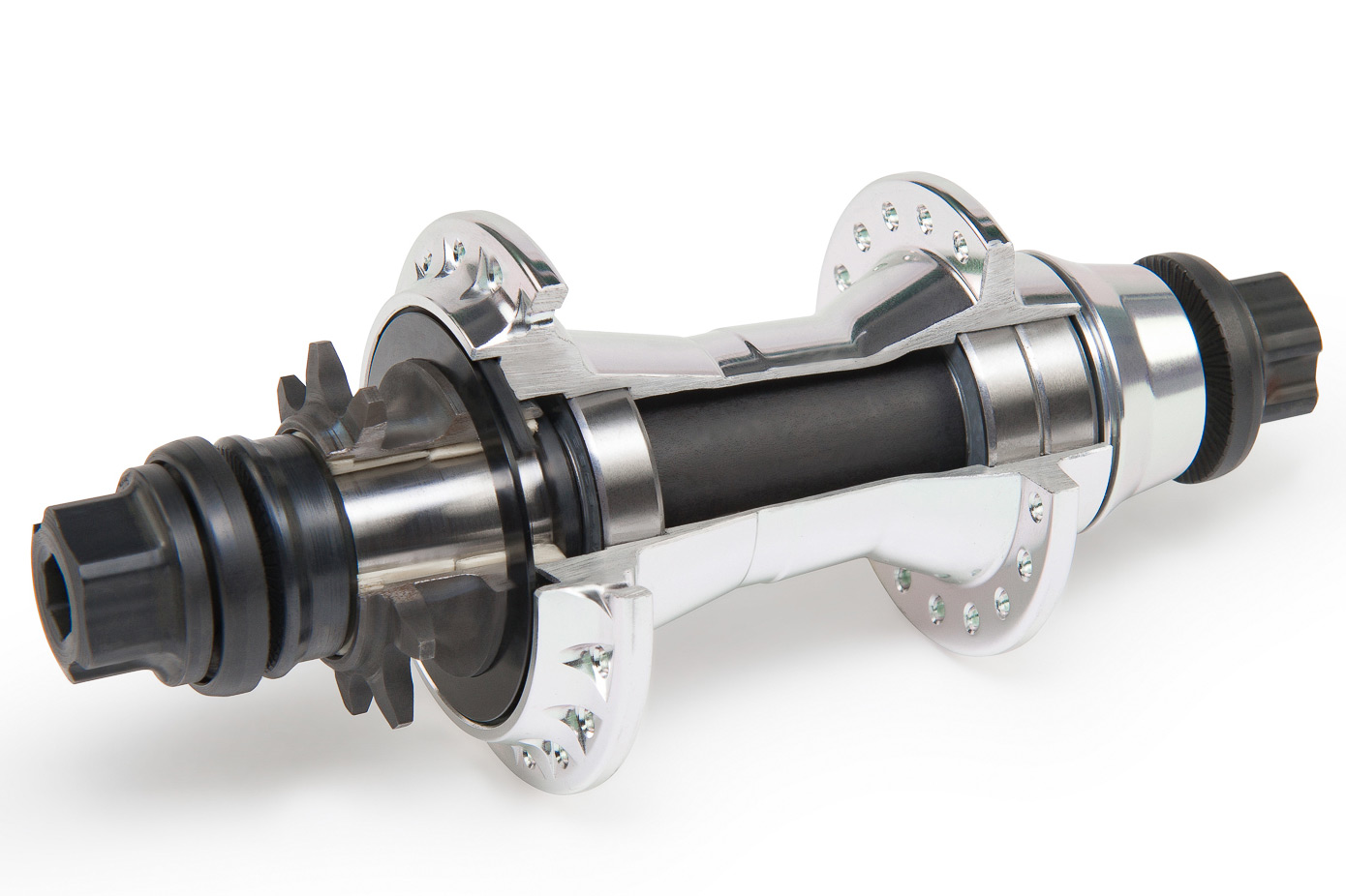

Il me semble que la conception est assez simple chez NS, c'est une roue libre normal ou un driver?
NBF-Ronron ( 4 nov.) disait:
C'est quoi un driver ?
Aucune idée, je vais regarder.
Un driver, c'est quand t'as le pignon solidaire du corps de roue libre, comme ça :
Normalement, c'est un montage de simple de bmx.

Merci !
J'ai regardé c'est un moyeu octane avec un corps de roue libre standard.
