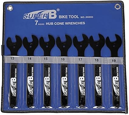

Le nom exact c'est "clé à cônes" ;-) et généralement pour le contre-écrou une clé plate (ou même à molette) normale ça passe. C'est vraiment pour le cône qu'il faut une clé fine.
Je déconseille fortement l'achat des clés multi-tailles (comme les var), dès qu'on met un peu de couple elles se tordent (et pas de rire). En revanche il existe des clés à molette super fine (notamment chez engineer avec les twm ) qui font bien le job. Mais bon une paire de clés à cônes à la taille dédiée ça coûte 10-15€ max...

Je me suis peut-être mal exprimé, vu comme j'aime l'outillage je suis pas du genre à déconseiller d'en acheter :lol:
Ça c'est de la daube:
Il faut ça (à l'unité ou en lot, il y a pleins de gammes mais pour un usage perso les premiers prix genre superB c'est nickel):
Sinon il y a cette option qui permet de couvrir plusieurs tailles avec une petite clé (donc top pour les caisses à outils de voyage):
Remsdu95 (21 avril) disait:

Franchement pour le prix les clés var c'est de l'arnaque. Surtout aux dimensions les plus importantes (en bout de clé donc) ou ça se tord très vite dès que tu essaies de mettre de la force.
