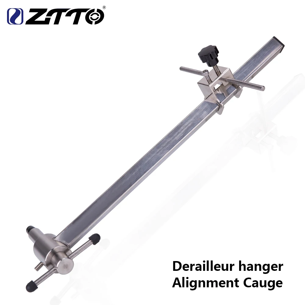

Tiens, pendant qu'on y est, je suis en train de me fabriquer un dégauchisseur de patte de derailleur.
J'ai peu ou prou tout ce qu'il me faut à la maison, un bout de tube carré, des rondelles me manque plus qu'un boulon et 3 écrous associés.
Le modèle est sur base de cette vidéo, c'est astucieux Degauchisseur DIY et tout con à fabriquer.
J'ai de la tige fileté et du boulon en M10 à la maison (métrique), mais ça enclenche pas plus d'1/4 de tour dans ma patte de derailleur avant de bloquer.
Le format est bon, mais du coup j'ai visiblement un problème de filetage. Vous savez de quel format est ce filetage standard sur les pattes de derailleur ?
Non mais ça m'étonne pas.
Tu compte le nombre de crête du pas et la longueur et ça te donnera le pas.
Et oui mais ça y est j'ai pigé. C'est que du M10 classique c'est du pas de 1,25 et que là il faut du pas de 1mm.
En ligne, super simple à trouver, mais y'en a pour 15x le prix du boulon en frais de port... A voir si je peux trouver ça dans les boutique de bricolage.
Sinon, doivent avoir ça chez Wurth, faudrait que je passe leur demander.

Donc je vais changer mon fusil d’épaule et je vais faire un système de presse autours de la patte avec une tige filetée plus petite deux rondelles et deux écrous.
On passe la tige dans la patte, on vient la sandwicher entre des rondelles/écrous et ça va faire la blague !

pas bête ça ! Tu dois dans le meme cas que moi avec ton cragger, les pattes de dérailleur de radon sont en guimauve, j'en suis déjà à ma troisième... L'avantage c'est que le X0 lui n'a pas bougé d'un poil.
Bah la patte d’orige est pas vaillante ouais.
Par contre celle de remplacement j’ai pris du unior/marwi et c’est déjà plus gaillard ! (Toujours alu toujours un fusible mais ça risque moins de tordre juste à l’usage, car je n’avais rien touché dessus…)
M10*1, comme les axe de roue arrière 10mm.

C'est plutot un avantage avec un dégauchisseur les pattes plus souple risque moins de casser.

Sinon voilà en gros, tout con :
Message modifié 1 fois. Dernière modification par jycstd, 09/04/2022
Et voilà qu'il est beau le dégauchisseur.
A essayer en vrais pour certainement affiner, mais ça à l'air impec.
Evidement y'a pas de système de pige, mais un mètre ça marche pareil. Sinon je verrais si je croise un truc au détour du garage qui peut faire la blague, mais c'est pas ce qui me stress le plus ...
Ce qui compte, c'est que j'ai pu taper la colonne au père pour percer bien droit, et donc pas avoir une tige de biais !
Message modifié 1 fois. Dernière modification par jycstd, 11/04/2022

Ton outil peut dépanner mais pas assez abouti car cela demande de caler une pige etc et quand tu vois le prix de ce produit https://fr.aliexpress.com/item/4000221281259.html?spm=a2g0o.productlist.0.0.2e5b63c1caPnuu&algo_pvid=eb077e7b-3f21-431e-ab77-c2388be5cebb&aem_p4p_detail=202204110548327991675779831500023931976&algo_exp_id=eb077e7b-3f21-431e-ab77-c2388be5cebb-39&pdp_ext_f=%7B%22sku_id%22%3A%2212000028143946033%22%7D&pdp_pi=-1%3B31.08%3B-1%3B-1%40salePrice%3BEUR%3Bsearch-mainSearch
Après ta démarche est bonne et c'est clairement quelque chose j'aurais réfléchis à fabriquer si ça ne coutait pas si peu maintenant avec ali-express.
Un mètre, ça marche pareil !
L'idée était surtout de faire cet outil basique avec de la récup de fond de garage. On verra à l'usage, mais je pense que ça va jouer !

Pour la jauge d'alignement, ouais, c'est même pas que ça. C'est que j'aime bien bricoler, l'outil en lui même est super con et ça me faisait marrer de le refaire avec ce que j'avais qui trainait dans le garage.
Et en soit, ça marche pareil que l'outil dédié sauf qu'au lieu d'avoir une pige, tu prends un mètre, bon pour l'utiliser 2 ou 3x par ans, ça me semble supportable !
Et accessoirement oui, si ça peu en plus éviter de mettre 30€ dans un outil permis tous les outils dont on a besoin... Mais ça c'est "cherry on the cake".
