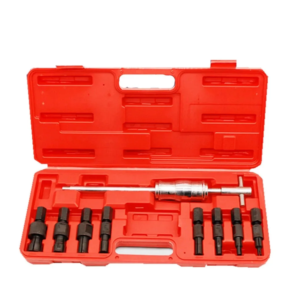

C'est le dernier modèle de spindrift ? Oui un défaut d'alignement ca fait partie des problèmes
Sinon il y a des outils génériques :
fr.aliexpress.com
fr.aliexpress.com
Merci les gars de vos reponses, j ai achete les outils specific au spindrift pour pas trop cher sur le site anglais cite plus haut.

Les outils c'est ce que j'ai et ça va bien
Si c'est un default d'alignement franchement autant mettre des roulements de merde et les changer tous les 6 mois, les autres tiendront pas plus longtemps c'est pas fait pour bosser en biais
J'ai fait le test et je suis revenu au chinoisium
