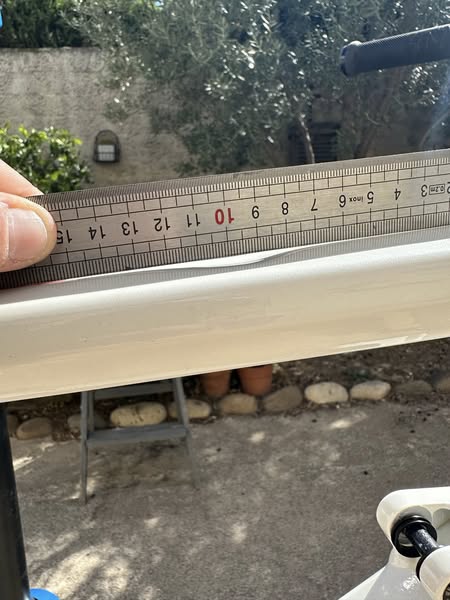

Tient le pote (75 kgs max) a cassé la base de son torque au bout de 2 ans....
Catégorie 5 peut être mais comme on la mainte fois répété un gros enduro n'est pas aussi costaud qu'un dh.
Oui mais utilisation bikeparks ou enduro?
Un seul vélo et les deux.
De plus en plus de bikepark et il a quasiment fini le lac blanc..
Le lac blanc si il fait souvent le roadgap de la nut et le drop final de la R'line ou la grosse table de la Fat, je suis d'accord que un Torque ça ne fait pas longtemps.
Le roadgap de la nuts il ne tape pas du tout si tu es dans la réceptions.
Oui pour les deux autres c'est des brises vélos et il les fait.
Pas sauter le road gap de la nut.....
Je l'ai fait une fois.
L'idéal c'est un ouvreur qui de te dépose au milieu de la réception et ca ne tape pas des tout. Des potes le font en 160 mm et une connaissance la fait avec un dirt.
Par contre trop court ou trop long bah il fait 3.70 m de haut donc je ne te fais pas de dessin ...
Et la réception est bien trop courte avec une grosse pente ce qui laisse peu de marge de manoeuvre. C'est pour cela que je ne le refait plus.

Je veux bien croire que certains passage font du mal mais chez nous la passerelle d'entrée de la grosse ligne à la bresse ou la passerelle de sortie de la rline au lac blanc sont des brises matos. Avec le sender en ressort je me mettais salement dans le fond à chaque fois.
Répéter ca une dizaine de fois par week-end une vingtaine de week-end par an le résultat ne tardera pas.

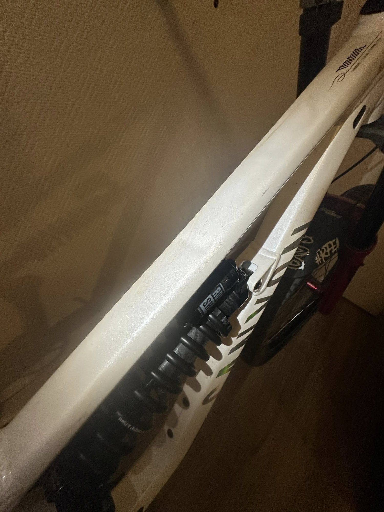

Ce pliage ressemble au pliage 2 FRS 2023/2024 que j'ai vu lié en général au niveau du stickers A.
En fin de débattement l'énergie accumulée doit se dissipée et là c'est le top tube, une double T en plus augmente la hauteur avant donc le bras de levier.
Donc pareil le ressort est sous dimensionné de ce torque pour l'utilisation et le poids du pilote.
Mais oui les YT tues j'en ai pas vu beaucoup dans cet état.
Canyon Sender j'ai vu beaucoup de catastrophe niveau biellette surtout les versions 2017/18/19 donc je suis d'accord à partit de 2020 mais ils n'ont pas continué longtemps la version AL.

Les douille c'est difficile à dire.
Les bases et haubans sont plus gros sur le sender que sur le torque.
Pour le top tube qui a plié si j'y pense j'essayerai de mesurer les dimensions du torque de mon pote et du sender al de mon fils.
J'avais eu un gros crash avec le sender et le top tube n'a pas plié. C'est la boxer qui a pliée. Après les boxer était en 35 mm à l'époque.
