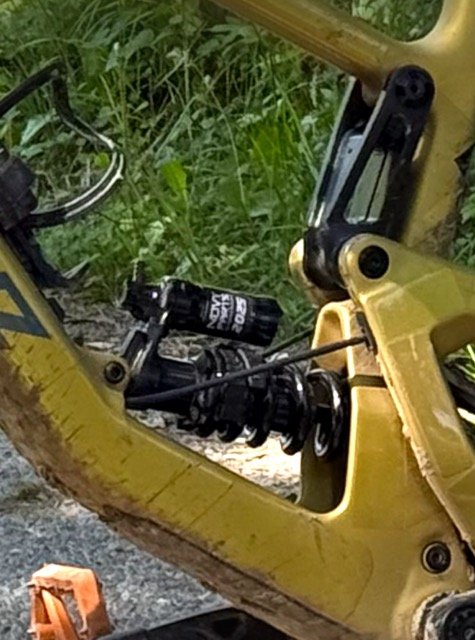

Bon le sender va arriver et il me faudrait des ressorts pas light et pas cher pour le fox dhx2 en 250x75.
Des idées ?
Bah les ressorts FOXshock a 30 balles nan ?
Sinon un sprindex et t'en achète qu'un !
Si besoin d'une première approche, trouve moi la courbe de ratio de ton vélo, donne moi ton poids et je te donnerais une approche pas trop déconnante ;-)
200 de débattement et 75 mm de course
Le ressort facile 550 (ou 600) de débattement comme a chaque fois.
Et un autre dans les 500 (ou 450) pour les djeuns
Mais si tu as plus précis pourquoi pas.
C'est des ressorts en 3.25 de course qu'il faut ?
3.15 ca va aussi ?
Je cherche un endroit ou les acheter
Message modifié 1 fois. Dernière modification par ratm54, 16/06/2025
Ici: https://www.bike24.fr/produits/859723?sku=2918843
Pour 130 euros tu peux avoir ça : https://www.bike24.fr/produits/411384?sku=1422278
Cela te permet de régler un poil plus souple si tu veux 2 config de vélos différentes.
Pour moi tu vas tabler entre 550 et 600lbs car le ratio et cinématiques sont proche de mes 2 autres vélos en 250x75mm et j'ai 600lbs c'est un poil raide pour le défoncé mais juste assez pour sauter et ne pas trop taper dans les butées.

Sauf que je ne sais pas si le sprindex va passer...

Sur le Fox oui bien sur y'a les bagues pour les différents diamètres d'amortisseur, sur le vélo j'en sais rien mais je ne vois rien qui bloque.

Il y a des cables qui passent de chaque coté...

Pour moi tu as large la place sur le cadre pour un Sprindex. Suffit de mettre l'anneau de réglage côté bonbonne comme je fais sur le Bronson (c'est fait pour être mis dans le sens que tu veux).
Et oui je peux te donner une approche assez précise selon poids (rider+équipement) et le SAG souhaité avec une feuille de calcul qui s'est déjà à plusieurs reprises avérée assez juste.
Le seul truc c'est qu'il faut que j'ai une courbe de leverage ratio pour pouvoir te donner ça, car un ratio moyen ne suffit pas.
Et extrapoler une courbe de leverage avec toute la quincaillerie de ce genre de vélo de visu, déjà que sur n'importe quel vélo c'est pas simple alors là ...

Pas con l'histoire du sens sur le sprindex je n'y avais pas pensé...
Ok pour le sprindex maintenant 570 c'est pile poile au milieu de ce que j'ai besoin...
Sur mon vae j'ai 570 et c'est bien sachant que j'ai du poids en plus (VAE + sac banane avec 1 litre d'eau)
Sur mon ancien sender 600 c'était de trop et 550 c'était bien mais j'ai pris 7 kilos et la courbe d'amortissement n'est pas tout a fait la même ...
Le graphique a des valeurs chelous sur l'article de FA.
Mais peu importe, on voit qu'au SAG on est peu ou prou pareil que la génération 2 qui était en gros à 2.9 de ratio.
En gros, pour taper 30% de SAG, considérant que tu fais 115kg et que tu as 5kg d'équipement (donc 120) et que tu as pris un taille M, je tombe sur 570lbs.
Pour le même SAG, pour 110kg (donc pilote et équipement) je tombe a 520lbs.
Moi ce qui me fais étrange c'est le ressort que tu as sur ton Ebike. C'est un amortisseur de 65mm de course qui sort 170mm de débattement à la roue.
La courbe de ratio doit pas être hyper loin du modèle 2020 que j'ai vite trouvé, et en gros ça me donnerais 600lbs pour 30% et 110kg tout équipé, sans compter le surpoids du bike, mais ça tu montes un peu la pré-contrainte pour le couvrir.
650lbs pour 120kg - 30%.
Donc soit t'es plus léger que tu le penses, soit tu roules plus a 32-35% donc très souple derrière.
Car les probabilité que ton ressort soit plus haut que la valeur indiqué est assez faible (c'est probablement l'inverse).
113,5 kgs.
5 kgs en plus ca me parait beaucoup mais c'est possible (casque, dorsale, gilet, genouillère, protège cervicale).
Le GLP 3 je suis a 30%.
