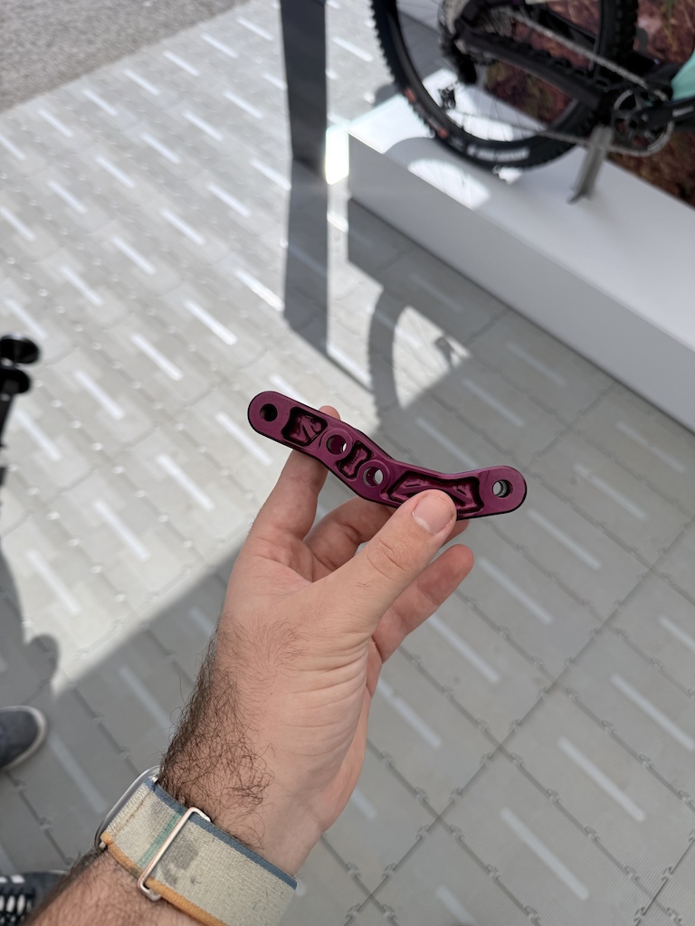

D’ailleurs si jamais, ça c’est un des gravity link qui n’a pas été retenu pour le team. C’est assez proche de ce qu’ont pu rouler certains des pilotes en CDM.
