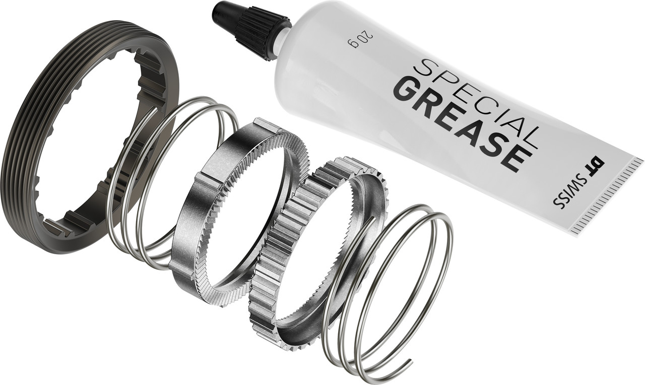

Je vais me commander un nouveau moyeu Dt350 DEG, du coup je lui collerais le kit DF anti kickback.
Quelqu'un à déjà testé ? Au moins pas de poids supplémentaires et d'entretien comparé au ochain.
Par contre il doit sûrement se créer une usure à la longue.
Ca fera pas de tord à mon moyeu hope qui a 4 ans et demi.
D'ailleurs quelqu'un a déjà vu le kit zero drag de WRP pour les moyeux DT ? Genre ca fait office de freecoaster, et casi 0 frottement, bon ça coute une couille ( 250$;)

Fais un mail à DT car je vois des kit DF pour les DEG92 ou les DEG60 mais pas les DEG72 qui équipe les moyeux DT 350.
J'ai bien peur qu'il faille soit un DT240 avec un DEG92 pour avoir le kit DF 0-10-20
Ou alors le DT240 hybrid DEG60 pour avoir le kit DF 0-10

Si si c'est valable aussi pour le 72 :) pour ça que je prends un 350 et non un 240

Le KIT 0-10-20? tu as un lien stp? car ça m'interresse.

bike-components.de
Ayme64 (06/01/2026) disait:
Merci c'est parfait ça fait cher le moyeu(330 euros) mais niveau entretien par rapport au O-chain c'est top je nettoie déjà mes ratchet souvent et ça va vite.
Le O-Chain les mec n'entretiennent pas et tu as vite fait que ça merde....

Oui voilà, j'ai pas envie d'entretenir non plus (enfin sauf ratchet), j'ai pas envie de poids en plus et je dois changer mon moyeu donc bon...
