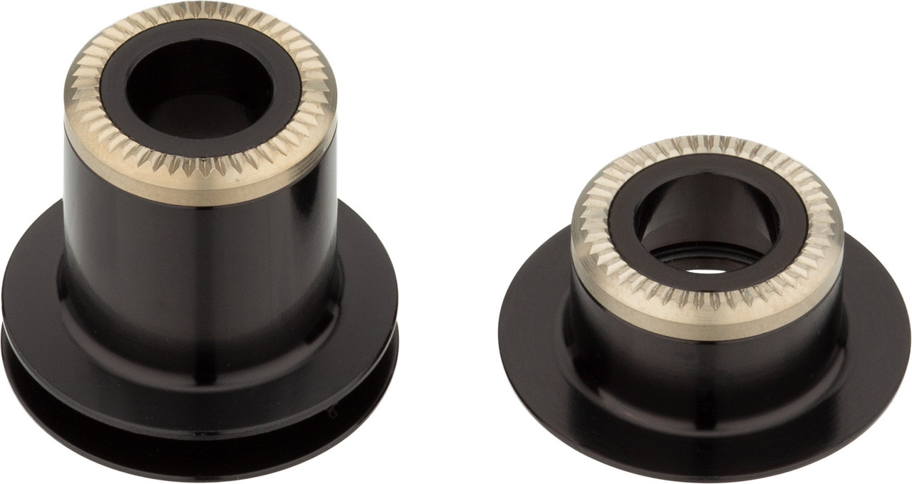

Bonjour j’ai l’opportunité d'avoir des dt swiss fr 1950 27,5 en 12/157 mon cadre est en 12/150 la conversion est elle possible ? Merci
inscrit le 4/7/08
j'aurais tendance à dire que oui, avec des adaptateurs de ce type
bike-components.de
mais bétonne bien avant de te lancer tout de même, c est super chiant a s'y retrouver dans ces standards...
Il n'y a pas un risque d'avoir des roues boost ou non boost ?
inscrit le 4/7/08
ben si c est des vraies roue boost, il n'y aura pas d'adaptateurs...
par contre si comme certaines roues, les version boost ne sont que des roue standard avec des adaptateurs pour augmenter la largeur, la ca se peut
Oui c'est ca l'idée. C'est pour cela que je n'avais pas répondu
Donc non boost vers non boost => ok
boost vers boost => ok
non boost vers boost ok avec un adaptateur.
boost vers non boost => Pas possible !
Plus les adaptateurs.

Merci pour les réponses concernant les dt swiss , elles sont effectivement non boost donc déjà c’est bon pour mon velo , et apparemment il existe bien des adaptateurs pour passer en 12x150 , soucis je ne trouve que des 12x135 qui d’après ce qu’on me dit marcherai aussi car que c’est les mêmes que les 12x150 ....je ne pige pas trop la logique ... a oui et le cdrl est en xd probikeshop.fr
Si tu regardes le lien de razgriz65 ;-)
Type 10 :
kit de conversion DT Swiss en 12 x 135 mm / 12 x 150 mm / 12 x 190 mm ThruAxle.
Compatibilité moyeu : 180 Ceramic, 190 Ceramic CL, 240s Disc Brake, 350, 440
Compatibilité roue : XR/XM/M, XRC 1250, XRC 1350, EXC/EX/E, E1900, X1800
Option 1 :
- Convertit en : roue arrière 12 x 135 mm
- Modèle de base : roue arrière 5 x 135 mm
Option 2 :
- Modèle de base : roue arrière 12 x 142 mm
Option 3 :
- Convertit en : roue arrière 12 x 150 mm
- Modèle de base : roue arrière 12 x 157 mm
Option 4 :
- Convertit en : roue arrière 12 x 190 mm
- Modèle de base : roue arrière 12 x 197 mm
Numéro du fabricant : HWGXXX0002218S
