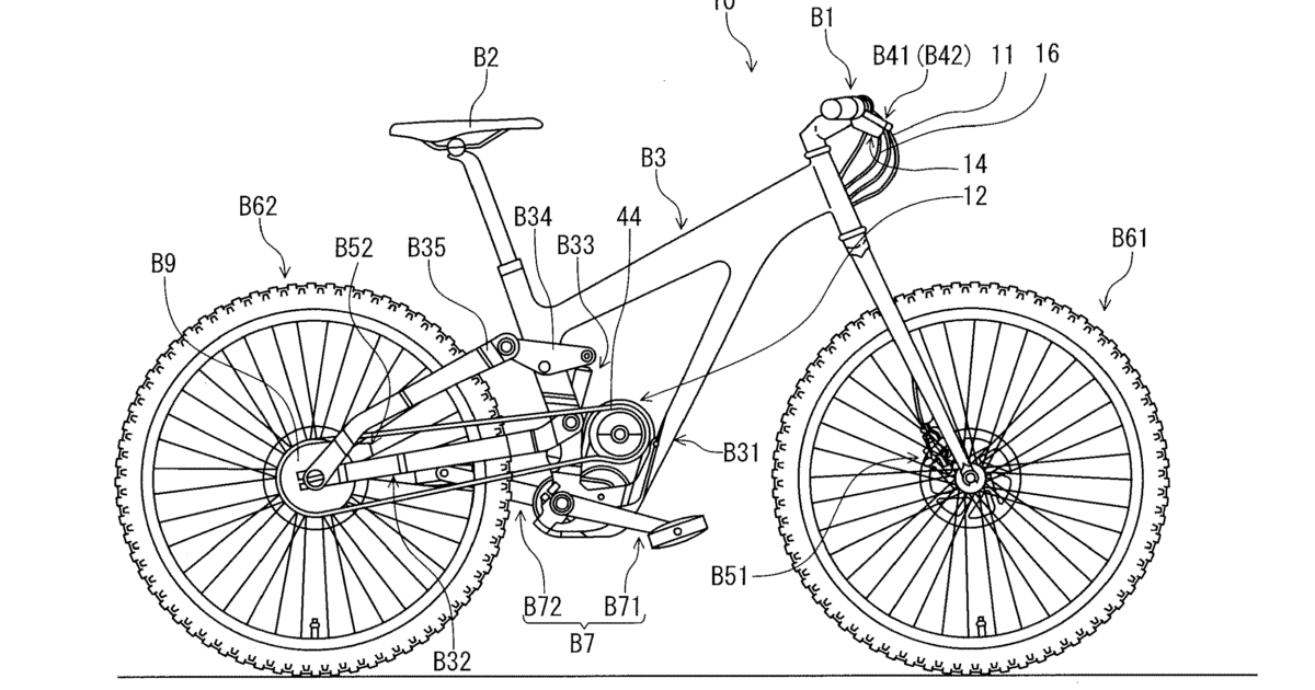

Passer du derailleur à la boite de vitesse ça demande de changer un peu le concept de géométrie du vélo, j’ai vu des moteurs dans le tube de selle à la perpendiculaire du boitier de pédalier, sur les vélos des tricheurs du TdF.
Ça doit être super light, tu peux augmenter un peu la capacité des batteries par rapport à leurs besoins et y’a moyen de faire des choses interessantes.
T’es même pas obligé de le mettre pile dans l’axe du tube de selle, tu peux le décaller un peu.
À gauche l’intégration actuelle de 95 % des VTTAE
A droite une intégration innovante avec un fort impact sur le design du cadre autour de son centre de gravité
Orange : le moteur
Jaune : la batterie
Rose : la boite de vitesse

NBF-Ronron ( 4 sept.) disait:
Vite fait sur la boite de vitesse.
Ça fait minimum 20ans que ça existe et c'est pas un hasard si personne ne l'utilise.
Pour faire simple :
- c'est cher, équivalent haut de gamme d'une marque comme Sram ou Shimano
- c'est lourd
- cela demande un cadre spécifique, plus gros point bloquant
- cela complique le positionnement des suspensions.
- c'est compliqué à réparer
Bref, c'est pas un complot de Shimano et Sram pour vendre des dérailleurs.
Un 29", c'est là, où il y a le moins de place, c'est le plus compliqué à concevoir, car pour une géométrie équivalente à du 27.5", faut caser des roues plus grandes...
Regarde des vues de moteurs électriques.
"bike motor cutaway" pour la recherche en anglais.
ça ne rajoute pas grand chose au moteur électrique, une boîte de vitesse. ;)
