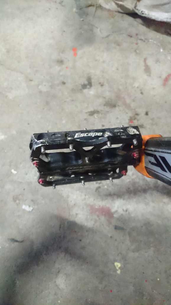

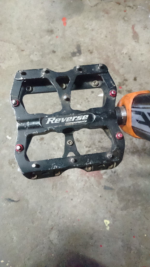

Je vais vous donner mon avis sur ce pédales de manière complète et contrastée en commençant par les points négatifs et en finissant par les points positifs :) (n'ayant pas pensé à faire des photos quand elles étaient neuves, j'ai mis une photo trouvée sur le net et les autres ont été prises par mes soins.)
Les points négatifs :
Ok, à mon goût, les choses que l'on peut reprocher à ces pédales sont :
La longévité de la peinture : Après une dizaine de sorties seulement, j'ai commencé à me rendre compte que la peinture des Reverse Escape avait tendance à s'user assez facilement, c'est seulement après une trentaine de sorties que j'ai compris que leur look d'enfer n'était plus de ce monde !
L'usure des picots : Après deux bons mois intensifs en Bike Park (et oui je suis étudiant et j'ai tout mon temps en été :) ), les picots ont commencé à rapetisser et à devenir plus ou moins ronds, au final, il faut donc prévoir de changer ses picots environ une fois par saison pour avoir un grip optimal (d'un côté, n'est-ce pas le cas pour toutes les pédales ?), cependant, il est très facile de se procurer les bons picots sur le net donc, ce n'est pas un très gros problème !
Enfin, l'entretien des roulements : Pour finir sur les points négatifs, ce qui m'a le plus embêté avec les Escape, c'est les roulements, certes ils durent dans le temps, cependant, on est obligé de les graisser une fois tous les 15 jours de ride sans quoi, on remarque une sorte de résistance dans le roulement, ce qui est TRÈS GÊNANT ! (à mon goût une fois de plus)
