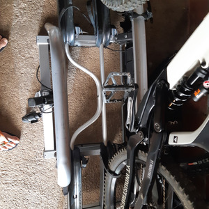

Il y a 3 rails de fixation, avec des pinces amovibles. Sur les rails on a des sangles type fix de snow pour maintenir les roues avec un petit cliquet qui permet de serrer, c'est vraiment plus pratique que les simples sangles que j'ai vu sur d'autres modèles. Une fois le vélo en place, on vient serrer la mâchoire de la pince avec la molette, jusqu'à sentir un "clac" signifiant que le serrage est bon. Il suffit ensuite d'utiliser la clé fournie pour verrouiller le mécanisme de la pince. Très simple d'utilisation, et le vélo ne bouge absolument plus jusqu'à l'arrivée.
Si on fixe plusieurs vélos, les pinces amovibles apportent un vrai plus: pas besoin de réfléchir à l'avance par où passera la pince des vélos suivants quand on fixe le 1er vélo, on viendra les mettre ensuite et les faire passer par là où c'est le plus pratique.
Même avec des vélos de DH ni le pédalier ni la fouche ne vient frotter contre la structure en utilisant le premier rail, très bon point!
Sur les 2 premiers rails de fixation (en partant de la voiture) la position des sangles est fixe, le 3ème est réglable. Et ça a toute son importance! Je roule sur un vélo de DH en taille L avec une géométrie moderne (empattement de 1260 environ), et il est impossible de le fixer sur un des premiers rails: les sangles sont trop courtes.
J'ai contacté le SAV pour demander une sangle plus longue: ce n'est pas possible pour ce modèle là. Pour moi c'est un vrai point négatif. Si on a 2 vélos longs on est obligé d'utiliser une sangle et non pas la fixation du porte vélo pour une roue, ça tient mais c'est quand même franchement dommage. Sur le 3ème rail, comme la position des sangles s'ajuste je peux mettre mon vélo sans problème.
