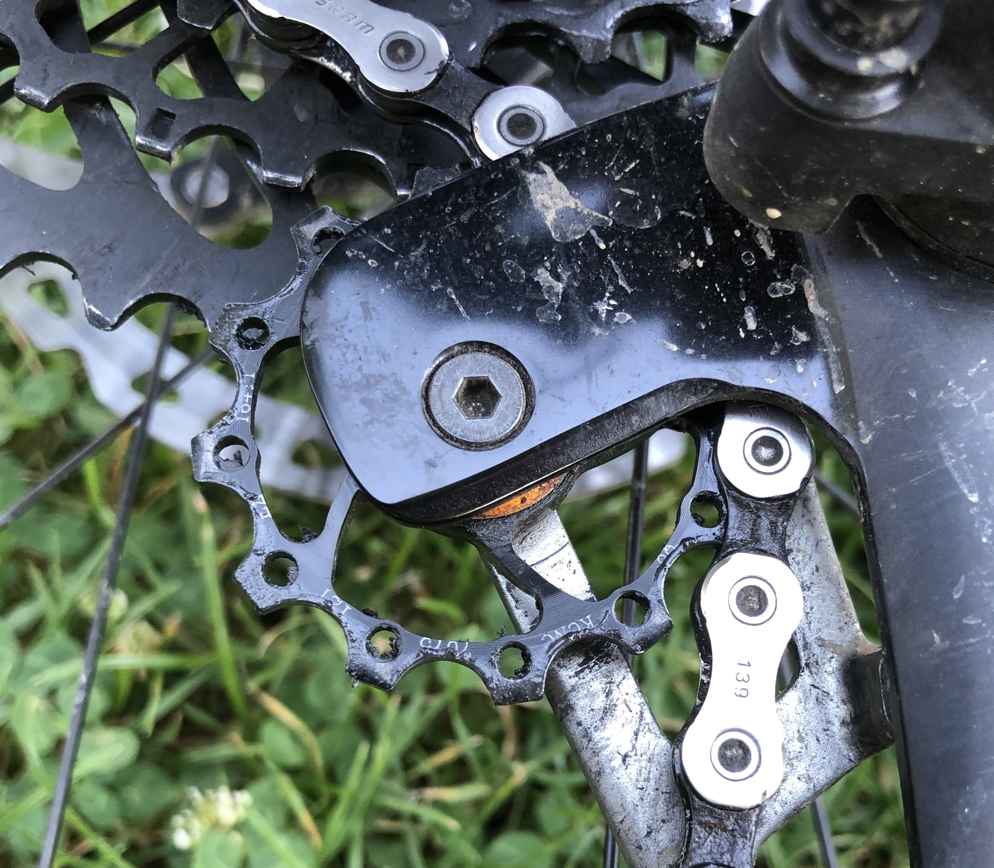

Voici quelques images du produit, installé sur ma transmission SRAM X01.
