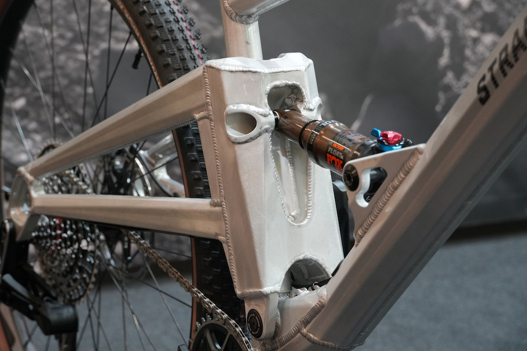

Je sais pas si vous avez vu, mais Orange revient avec le Strange, un vélo encore plus dégueulasse qu'avant.
C'est le projet de fin de stage de 3ème du petit Dylan ça ?
jycstd (27/06/2025) disait:
NBF-Ronron (27/06/2025) disait:
Quand même pas, visuellement c'est pas beau pour du pro mais souder de l'alu comme ça je te laisse essayer.
Par contre le mec qui a dessiné la poutre qui tiens l'amortisseur faut lui enlever l'ordinateur des mains ça me fait saigner les yeux.
Quand une marque s'entête à refaire la même merde qui a déjà coulé la boite une fois...
Y a rien qui va sur ce bras arrière, la conception, le design, la fabrication.

J'ai cru que c'était copie dégueulasse et caricatural d'Orange, en fait c'est bien Orange.
Franchement ils ont vraiment envie de mettre définitivement la clé sous la porte, c'est pas possible autrement.
davelepec (27/06/2025) disait:
Sans doute l'alternant alors, Sergueï Sokolov.
C'est son grand père qui lui a tout appris, il était dans l'équipe de conception du T-35 !
Ou alors, ils ont essayés de se mettre à la page et de faire une swat box :lol: :lol: Mais pas au même endroit que les autres, car eux c'est pas des loosers !
"Merde, 'chier, on a oublié la trappe :mad: "
