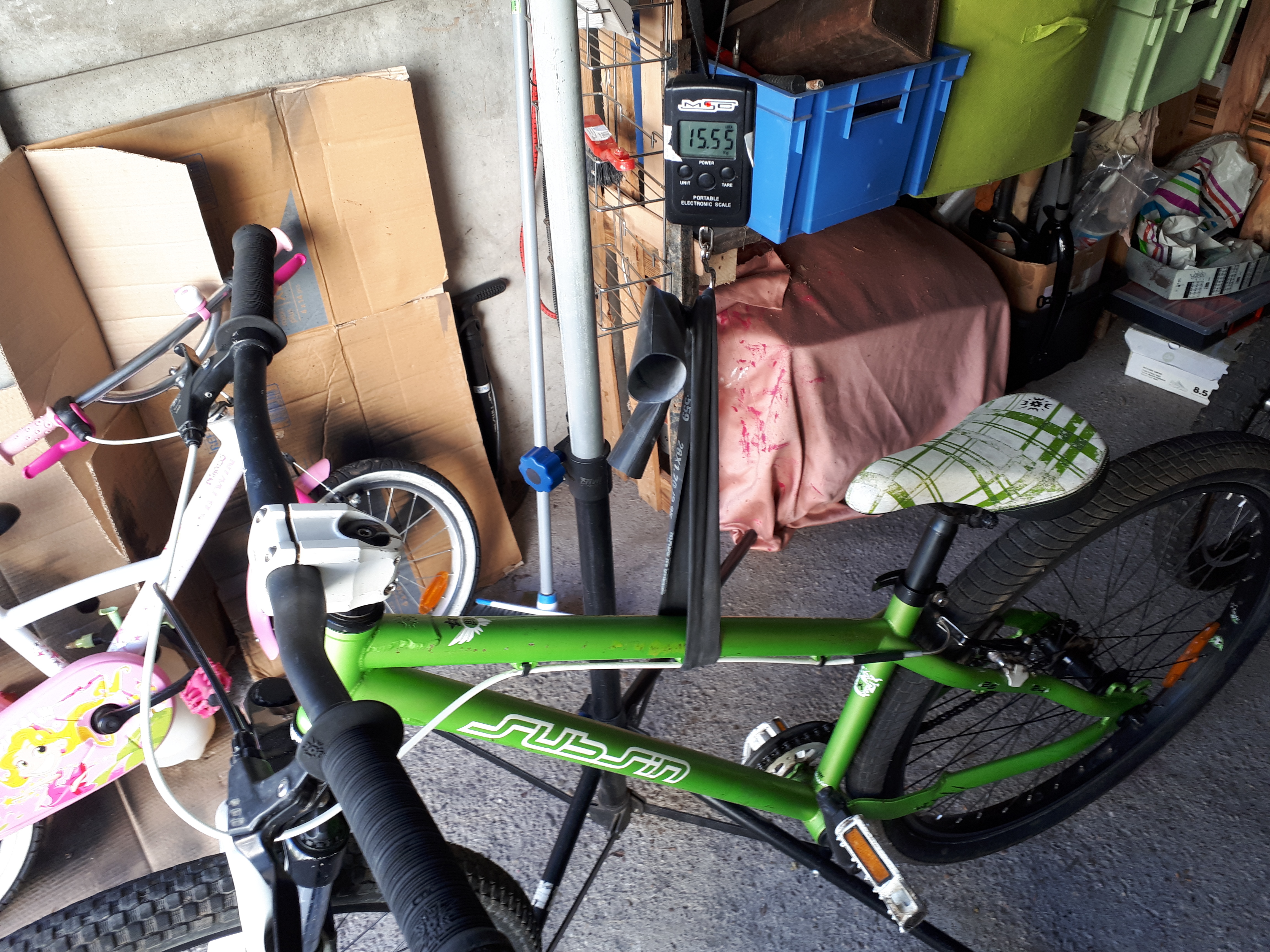

J'ai retrouvé un vieux peson.
Du coup j'ai été curieux avec mon vélo de pumptrack.
J'imaginais pas ça à ce niveau.
Et au contraire, malgré une impression de lourdeur de l'avant, ni la roue ni la fourche (2.5kg "seulement";) ne sont des enclumes. (Le cadre à 4kg par contre ne rigole pas).

Oue et encore ta fourche c’est une marzo dj Nn ? La mienne sur mon subsin c’était le modèle des années avant avec la rst elle était plus proche des 3 que 2.5kg
A 15,5 t’as forcément des trucs qui pèsent. le cadre c’est indestructible mais 4kg ça fait beaucoup, pédalier 800g, pedales d’origine 500g
Déjà tu prends un cadre de dirt moderne en alu c’est souvent dans les 2.1 kg, une pike dj c’est 1.9 t’as déjà 3kg en moins par rapport a mon subsin double avec la rst

Ouais c'est une DJ comp ou un truc du style. Je l'imaginais dans les 3.2 kg mais en fait ça va.
Son plus gros problème c'est l'absence de cartouche hydraulique finalement, et le "guidage court".
J'ai pesé l'ensemble pédalier-plateau-pédales et j'ai pas mes notes sous le bras mais c'est pas une enclume non plus en fait. J'ai un autre pédalier dans le même style "BMX" qui fait 100g de moins mais juste manivelles+axe :lol:
L'ensemble selle+tige à 700 est lourd mais c'est "que" 700g.
Le seul truc qui vraiment pèse et sur lequel il y a à gagner c'est le cadre, donc mon rêve de weight-weenie tombe à l'eau puisque je vais pas investir un nouveau cadre dans ce vélo.
