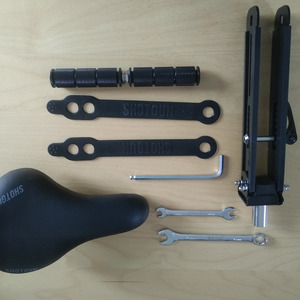

Paquet bien foutu, assez beau, toutes les pièces sont bien rangées et bien emballées pour ne subir aucune usure. La selle et le guidon ont même leur house de rangement. Les outils sont de bonnes qualité, j'en ai pas de plus beau dans ma caisse à outils, tout est fourni pour le montage.
Et y a même des stickers, mon fils n'a quasiment vu que ça, direct sur son casque.
