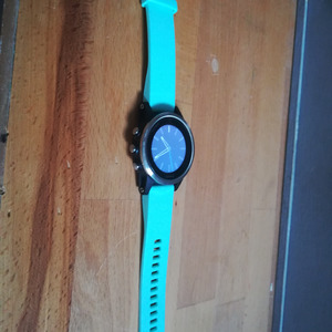

Cette montre étant un caméléon, vous trouverez forcément une façon pour qu'elle vous plaise : en changeant la couleur du bracelet et / ou de cadran, vous aurez l'impression de changer de montre, comme vous le verrez sur les photos ci-dessous. A chaque fois c'est la même montre, et... en non, c'est pas du tout la même montre.
A noter que si les bracelets Garmin valent un (avant) bras, ceux de chez Ali sont souvent de bonne qualité, parfaitement compatibles et à moins de 3 euros. Actuellement, j'ai un bracelet turquoise avec un cadran figurant une orchidée turquoise et non elle n'est pas sur les photos parce que je n'ai pas envie que vous ayez la même. Trop belle !!!
