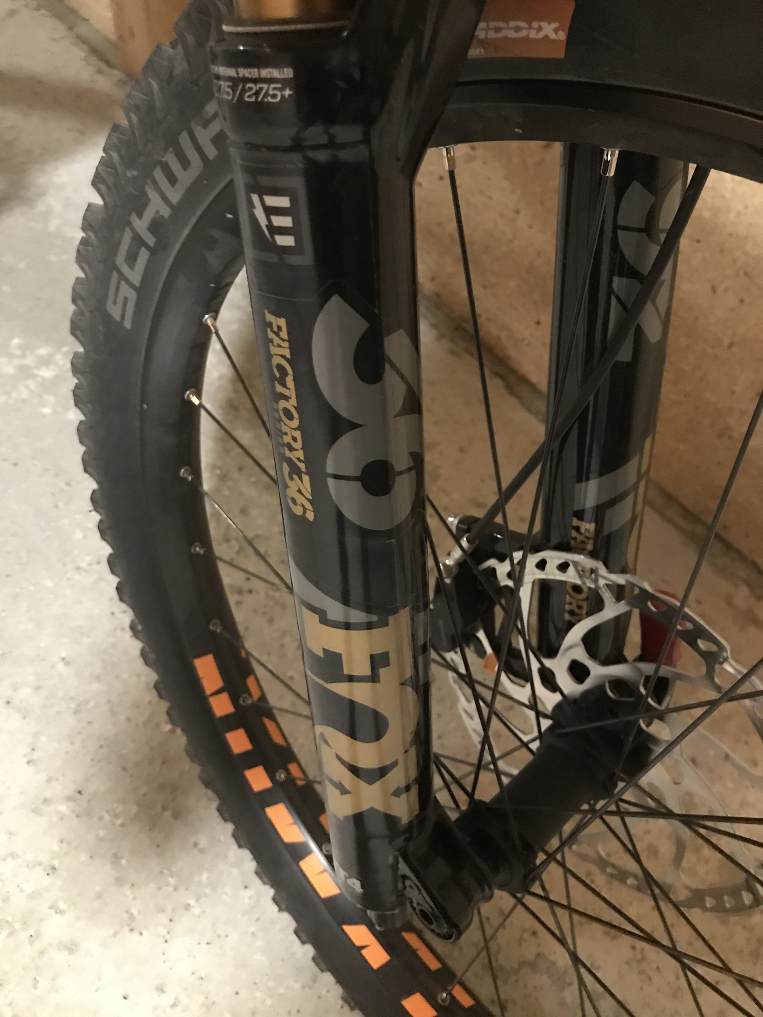

La bête, niveau équipement rien de tel qu’une bonne fourche FOX Factory 36 Float de 170mm de débattement 3 Positions Micro Adj Lever, 15x110mm Boost avec traitement Kashima.
L’amortisseur est un FOX Factory Float DPX2, 3 positions, LV EVOL, 230x65mm offrant 160mm de débattement avec traitement Kashima également.

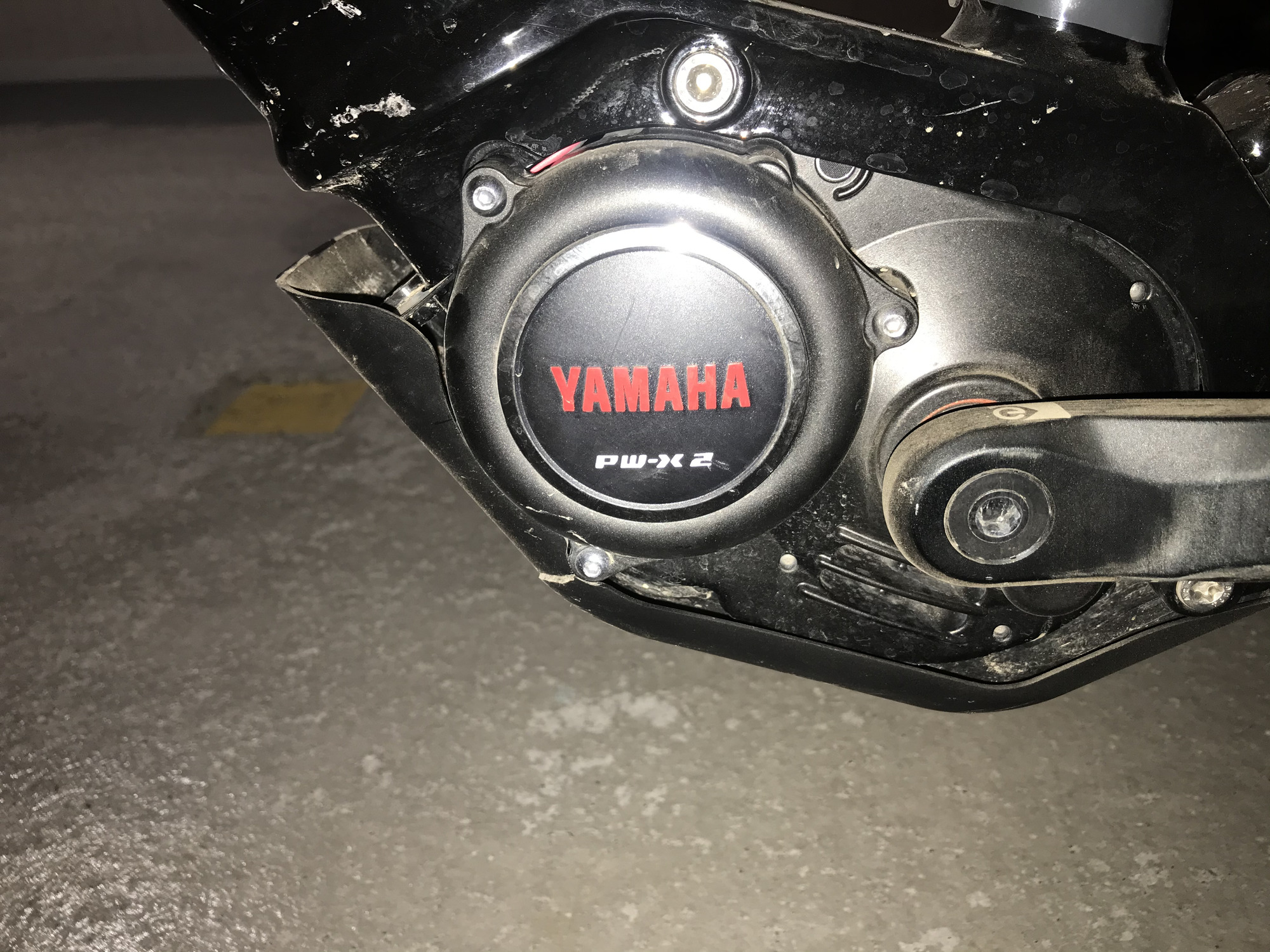

Le moteur, cœur du vélo est le dernier né de chez Yamaha, le PW-X2 qui délivre 80Nm et couplé avec une batterie de 625wh pour plus d’autonomie. 5 modes d’assistance sont disponibles: Eco+, Eco, Standard, High et enfin Expw (ExtraPower) qui décolle de bitume !!
Un dernier mode à part qui est le mode auto qui gère tout seul l’assistance en fonction du % d’inclinaison de la pente. Je l’ai testé sur une sortie entière en pensant qu’il serait très énergivore mais pas tant que ça !! J’ai fait 31km pour 700D+ et il me restait plus de la moitié de la batterie.
