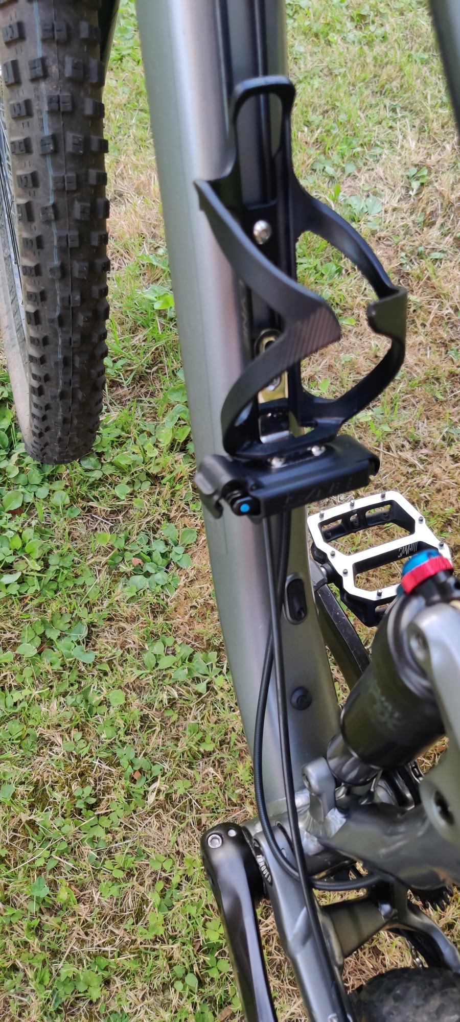

Aïe, ben voilà, problème ! Les vis de montage sont trop courtes. En effet les câbles sur mon Nerve, sont apparents, donc il faut trouver des vis plus longues afin de fixer correctement le porte-gourde (voir photo). Je trouve ce qu’il me faut dans ma caisse, sans problème. Une fois ce problème réglé, l’ensemble est bien maintenu et rien ne bouge.

Malgré le fait qu’il n’y ait pas de « rigoles » afin de permettre le passage de câbles, l’ensemble est bien maintenu. Le bidon est bien enserré et le multi-tools, lui non plus ne bouge pas. N’ayant pas serré trop fort afin de ne pas écraser mes câbles, je contrôle à chaque fin de sortie, mes vis. C’est un des points faibles pour moi. D’autant plus que je ne dois pas être seul avec des câbles apparents.
