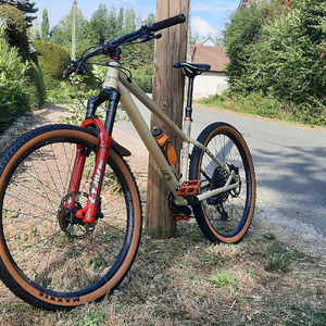

Conditions du test : Les pneus ont été monté en fin août 2022 et sont toujours installés sur le vélo. Ils auront à partir de la publication de ce post, roulés environ 300 km. Ce duo de pneumatique a traversé des chantiers secs, boueux, forestiers, goudronnés. Bref un ensemble de terrain varié et complet pour ce test.

La taille de ce duo de pneus et bien 27.5 ! Une dimension devenue rare pour le cross country. Un choix personnel puisque mon commencal est équipé de "petites roues", que je trouve beaucoup plus agiles et amusantes à piloter car n'oublions pas qu'il s'agit d'un endurigide et son territoire de prédilection est la montagne ! Je cherche ici une autre façon de pouvoir m'amuser lors de longues sorties à travers champs.
L'ensemble du vélo est assez léger: 13.2 kg avec les Maxxis montés en chambre à air. Les Ikon sont légers puisque le poid constructeur indique 668g. Bien sûr les pneus sont tubless ready pour ceux qui préfèrent ce montage.

Les Maxxis Ikons sont excellents pour les pratiques auxquelles ils ont été pensé. Autrement dit pour du VTT à engagement modéré tels que le xc, le marathon ou encore le gravel. Ces disciplines sont ses domaines de prédilection et ils remplissent totalement leur rôle. Par ailleurs, je tiens à souligner que malgré la légèreté du pneu, je n'ai toujours pas subi de crevaison ! C'est donc des pneus imaginés pour pédaler vite, loin et longtemps plutôt que pour dévaler les montagnes ou descentes trop abruptes.
