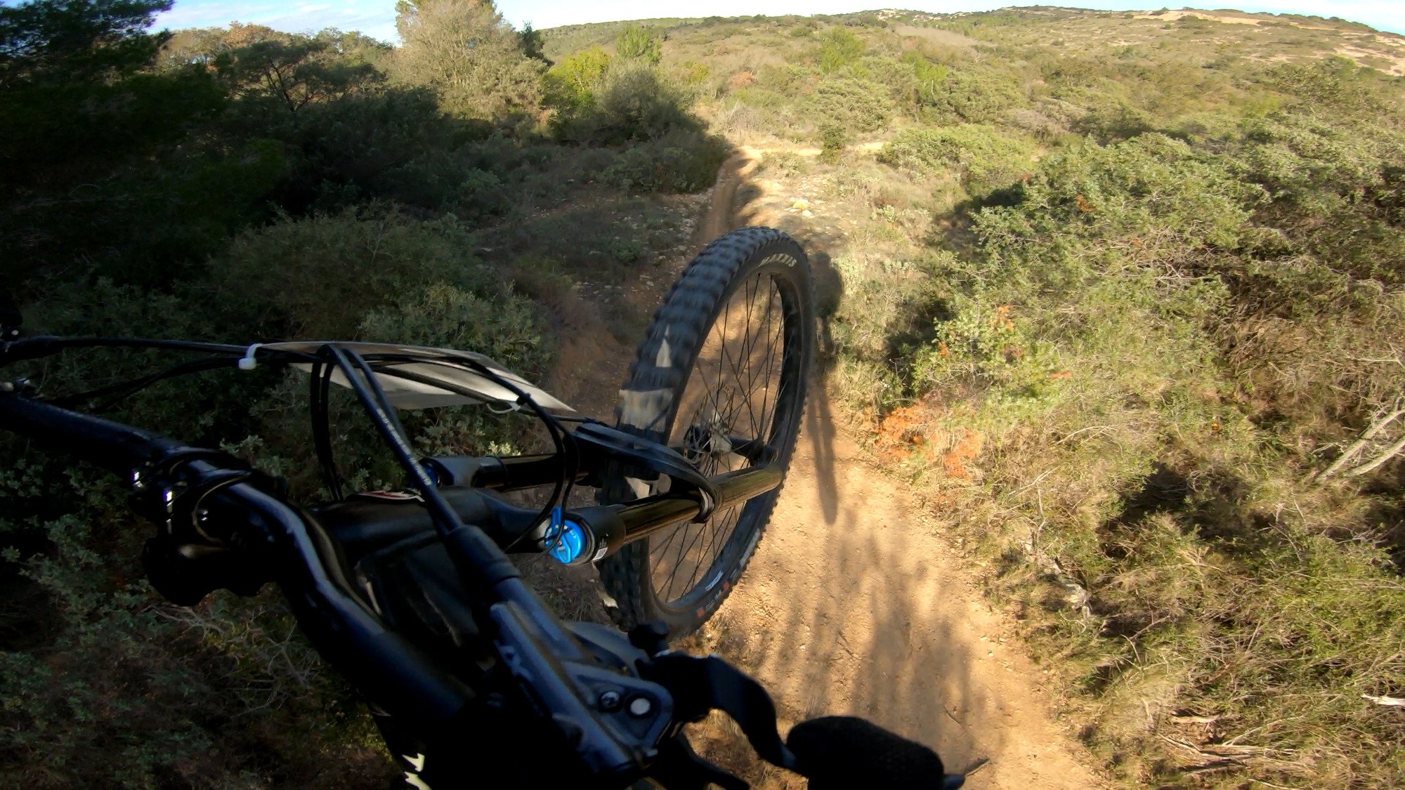

Test complet – Rocky Mountain Altitude Powerplay
Format : VTT enduro à assistance électrique (e-bike)
Durée de test : 2 ans – usage intensif, terrain rocailleux (sud de la France)
✨Les points positifs :
1. Un vélo musclé et maniable : un équilibre rare
Le Rocky Mountain Altitude Powerplay surprend par sa capacité à encaisser de gros chocs tout en gardant une bonne agilité dans les sections techniques. Il reste stable dans les sauts, absorbe bien les réceptions, et garde une bonne vivacité sur les singles étroits et les épingles.
C’est un vélo enduro “gaillard” mais joueur, capable de tout faire.
2. Un moteur silencieux et précis
Contrairement à beaucoup d’e-bikes qui émettent un bruit de “jouet électrique”, ce modèle propose une expérience sonore agréable et discrète.
Le moteur répond rapidement et précisément cela procure une assistance plus naturelle et non brutale à son pilote. On sent une délivrance maîtrisée de l’assistance, ce qui renforce la confiance, surtout en montée technique. On garde une bonne motricité tout au long des montées mêmes lorsque ces dernières sont très raides : cela donne à la roue arrière une très bonne traction.
3. Une géométrie naturelle
La géométrie du vélo est proche d’un musculaire classique, ce qui favorise un bon ressenti de pilotage pour les habitués.
On n’a pas la sensation de piloter un camion comme cela peut l'être avec d'autres VAE dès lors que l'on a un peu de vitesse. Le boitier de pédalier ne traverse pas le moteur mais le cadre ce qui permet d'avoir des bases arrières courtes. Le vélo se comporte très bien en virage. Sur les sauts une fois lancé avec une certaine vitesse il impulse très bien. Ses réactions sont très saines de manière générale.
4. Équipements très bien choisis
Un montage homogène :
Fourche Fox 36 Performance : sensible, précise, bien calibrée pour un usage enduro.
Amortisseur Float X : très bon maintien, bon rebond, bon confort sur les enchaînements cassants.
Freins Shimano XT : fiables, puissants, bonne endurance à la chauffe.
Transmission Shimano XT 12 vitesses : fluide, fiable, robuste même sous forte charge.
Pneus Double Down avec inserts CushCore : choix intelligent, robuste pour le terrain engagé, limite fortement le risque de crevaison par pincement. C'est une très bonne chose d'avoir ce train monté d'origine avec les cushcores : merci Rocky pour ça! Il faudrait que d'autres marques s'y mettent aussi. Cela devrait être de série sur tous les VTT au vu de leur prix.
5. Autonomie au top
Grâce à une batterie de 725 Wh, le vélo permet de faire :
➡️ 40 à 45 km avec 1500 à 2000 m de D+, ce qui est très correct pour un usage enduro intensif. Cela permet de faire des boucles exigeantes sans souci d’autonomie, et sans avoir à rouler en mode éco tout le temps.
6. Batterie amovible – pratique et sécurisée
L’accès à la batterie se fait via une trappe vissée, ce qui demande un petit outil mais évite qu’elle se détache en roulant.
➕ Avantage : aucun jeu, aucune vibration, sécurité maximale (contrairement à d’autres modèles qui peuvent perdre leur batterie).
➖ Inconvénient : obligation de rentrer le vélo dans la maison ou le garage si on veut recharger sans l’enlever.
7. Un SAV exemplaire
Tous les problèmes mécaniques ont été pris en charge rapidement et efficacement par le magasin.
➡️ Remplacements, réparations, prise en garantie fluide : un vrai plus, surtout vu le nombre de soucis rencontrés.
